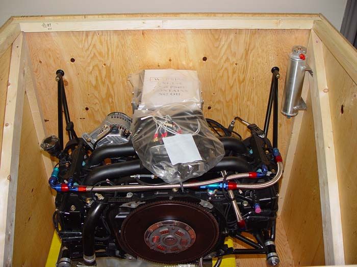

Фотка моего двига недельной давности прилагается (упакован без редуктора, который 5 месяцев  😱 они не могли скомплектовать)

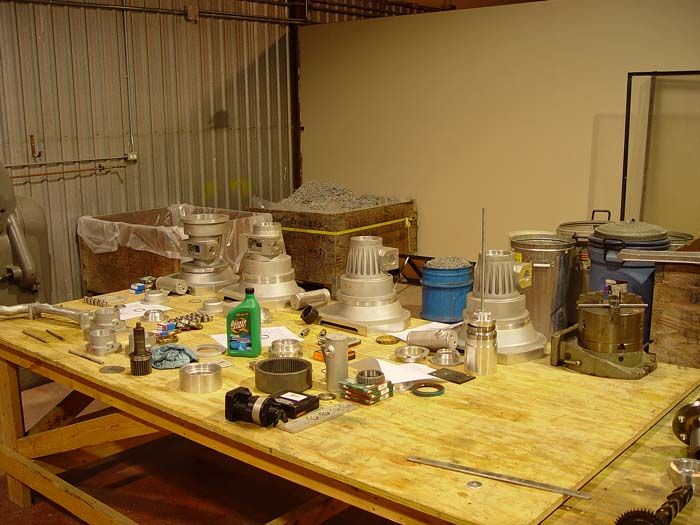

На прошлой неделе мой редуктор выглядел так -

Видимо остальные 4 корпуса редукторов принадлежат им  😡.

Интересный момент-а они сцепление на редукторе используют ? Или это на фото такая муфта чего-нибудь ?
