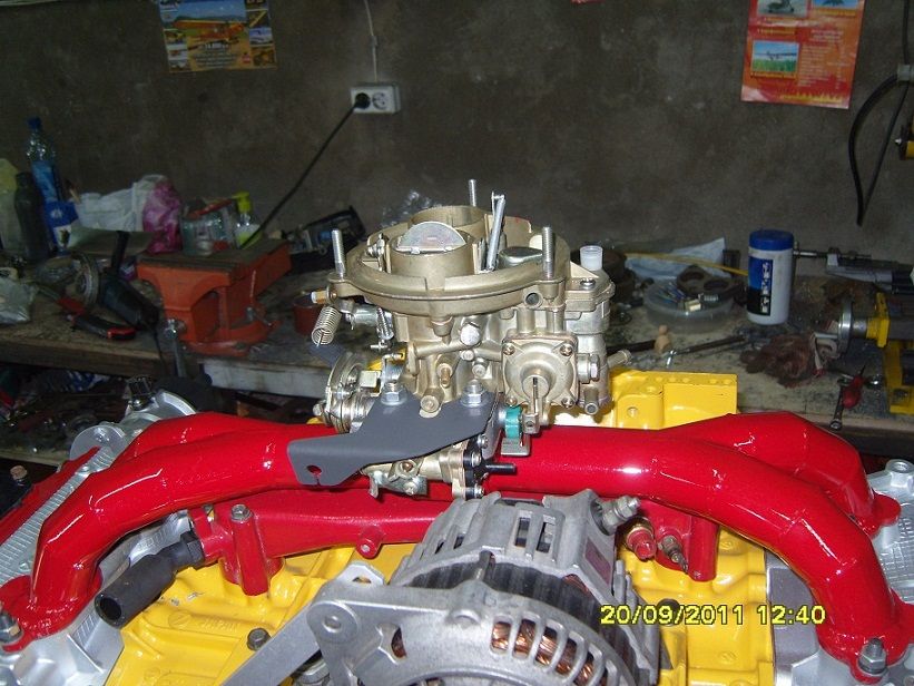

Фотки  ,  что  то  не  приклеиваются.  Вообщем  обычный  EJ-  20  ,  только  краб  я  весь  заглушил  и  на  фор  камере  вырезал  овальное  отверстие  .  Установил  через  толстую  прокладку    восьмерочный  карб.    Жиклер  не  менял.  Какой  диаметр  нужно  поставить>?  Мне  бы  схему  набросать  электроники  как  и  что  ставить.  И  стоит  ли  реперный  диск  менять?  Катушка  зажигания  уж  больно хорошо  легла  и  если  можно  то  лучше  использовать  ее.

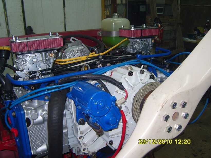

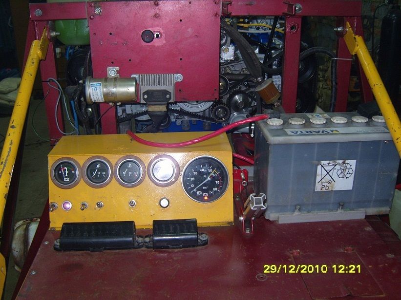

Всем доброго времени суток.Извиняюсь что заставил долго ждать, вчера не работал инет.Вот выкладываю фото двигателей EJ-25 в двух вариантах.С двумя восьмерочными или с одним карбюратором К-151 и электрическую схему.
еще
    102,7 КБ · Просмотры: 224

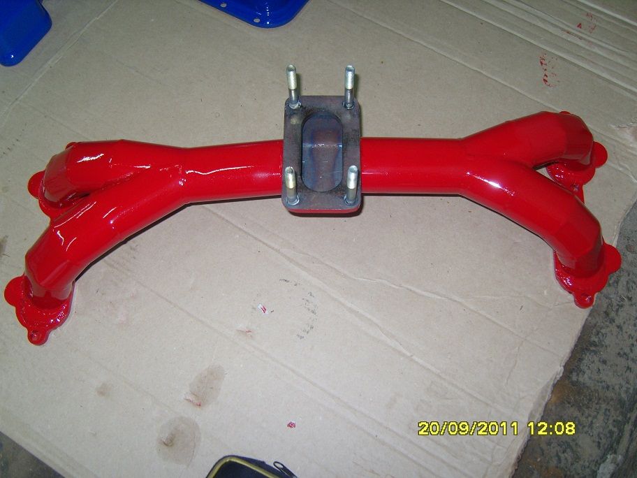

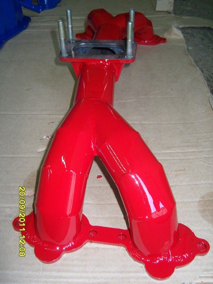

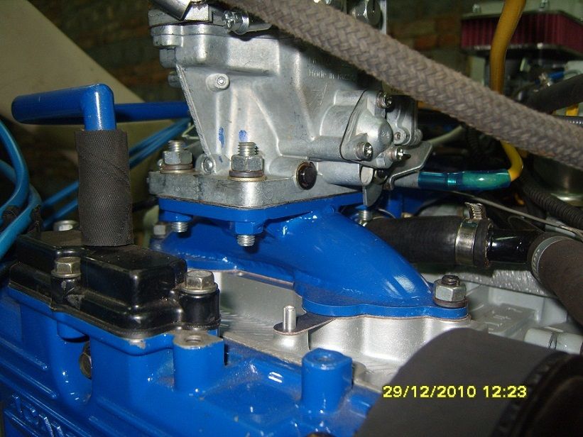

Вот варили такие впускные коллектора.
    88,4 КБ · Просмотры: 221

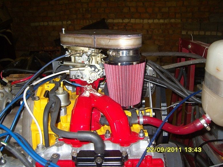

Это тоже EJ-25 с одним карбюратором К-151
    98,9 КБ · Просмотры: 231
Вот изготовили такой впускной коллектор почти как родной 🙂
    94,7 КБ · Просмотры: 257

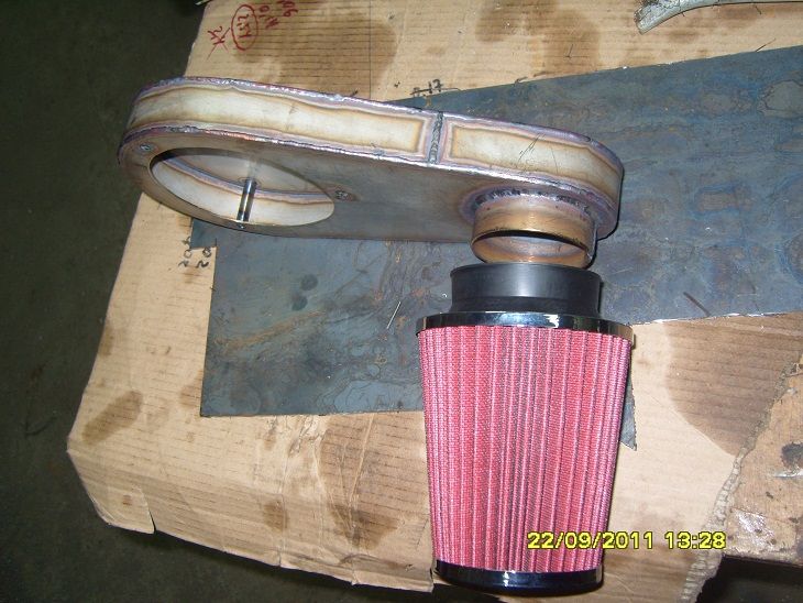

Придумали вот такой корпус для воздушного фильтра
    79,3 КБ · Просмотры: 219
Дима  спасибо,  но  дело  в  том  ,  что  на  EJ-20  нет электронного  распределителя,  а  только  реперный  диск  на  валу  и  датчик  холла    кажется  индукционный,  к  нему  липнет  отвертка.И  если  что  придумаешь  еще  то  скинь  ее  мне  в  личку,  а  то  ничего  и  с  лупой  не  видать.
А  корпус  фильтра  как  у  меня  срисовали.  На  еа-71  у  меня  тоже  примерно  так  сделано.  Все  у  Вас  нормально  видно  парни  Вы  с  руками.  Но  ,  что  мне  делать  ума  не  приложу.
Вообщем никаких контроллеров,ни датчиков к.в. и р.в. все выкинули.
Поставили коммутатор, катушку зажигания,трамблер от ВАЗ 2108.Датчик температуры,датчик давления масла и датчик аварийного давления масла от ВАЗ 2106.
    92,8 КБ · Просмотры: 218
