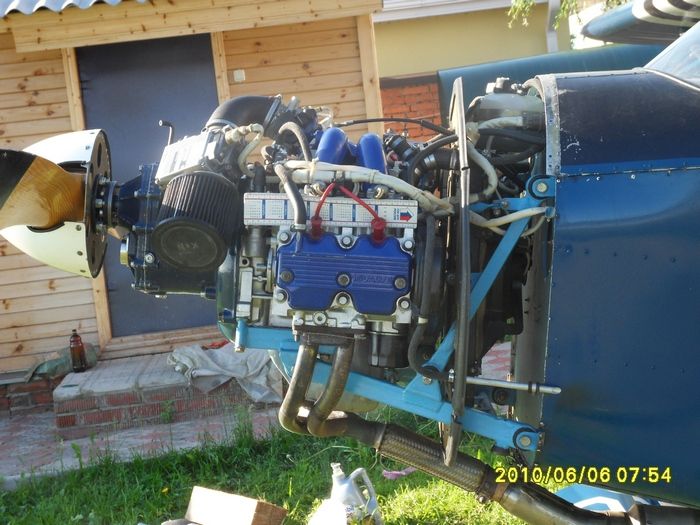

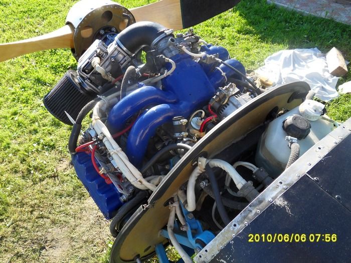

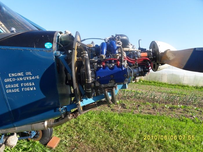

Всем привет. Помогите, пожалуйста, советом с Subaru EJ25 (атмосферник).
Имеется самолет с этим самым EJ25. На взлете примерно через 1-2 минуты начинаются провалы в работе, мощность падает почти до нуля и двигатель практически глохнет. Если активно поработать РУДом(от 0% до 100% несколько раз) двигатель секунд через 10-15 снова заводится еще на 1-2 минуты. При этом, на земле такое поведение воспроизвели только один раз. В воздухе такое происходит в 100% случаев. Давление топлива при провалах не падает, все время 3-3.5 атм. Обороты при начале провалов 5000 об\мин. Топливный фильтр уже поменяли, не помогло.
Что может вызвать такое поведение?
инжектор, мозги Т3 22611  AF 401. В инете нашли, что это субару импреза 2002г. Номер на двигателе профрезерован. проблема возникает на 5-25 секунд, до нее и после двигатель работает как часы.

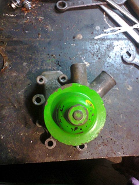

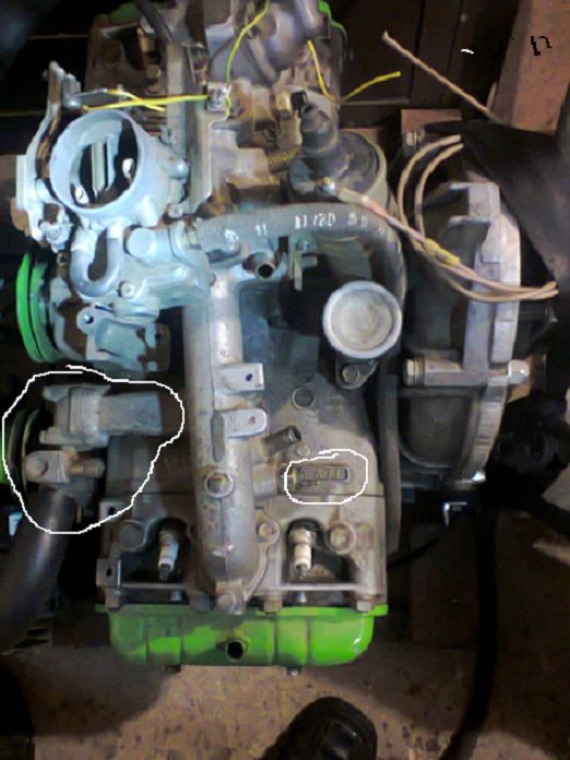

здравствуйте уважаемые субароведы. подскажите пожалуйста где можно найти оригинальную помпу на еа 71 с отливом под отдельный водяной коллектор? а то я все интернет магазины перелопатил но такой как у меня нигде не нашёл ? :-/
    51 КБ · Просмотры: 242
вот такая вот помпа... мож кому попадалась или кто знает где такую искать  подскажите плиз :-?
