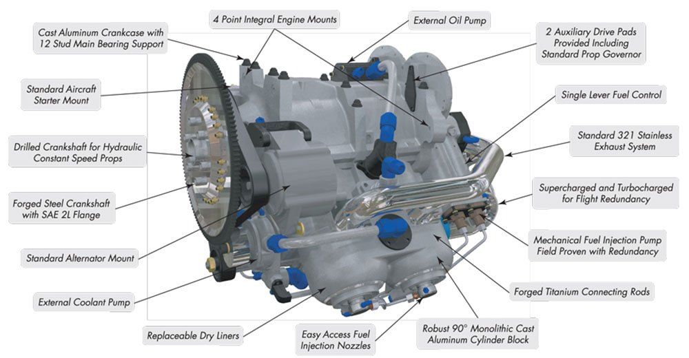

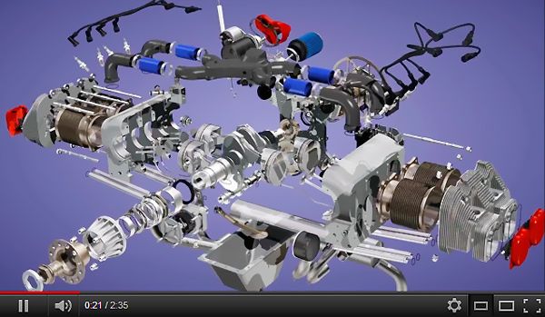

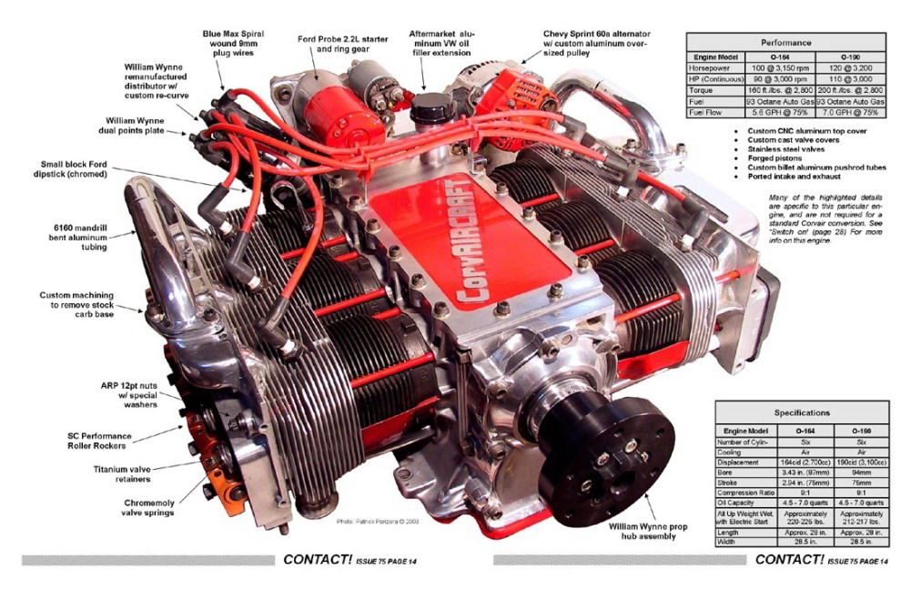

Озвучиваю хотелку всех СЛАшников России, Европы и Америки и протчая.
Техзадание:
ряд простых 4-6 цил. двигателей для легкой и беспилотной авиации.
Т.К. степень надежности системы = ПРОИЗВЕДЕНИЮ степеней надежности отдельных звеньев, то как можно проще. Никаких компьютеров, FADECов и прочей электронной хрени с предохранителями, все на механике.
Система питания и смазки должна работать при любых эволюциях самолета. Варианты: впрыск, дизель. 2 свечи на цилиндр, сухой картер.
Обороты двигателя максимальные 4-5 тысяч.
Обороты редуктора 2300-2700.
Редуктор внутренний, отсутствие редуктора. Либо через ремень.
Но не схема ротакса 912.
Мощности от 100 до 200.
Возможность турбирования моторов.
АВТОБЕНЗИН ОДНОЗНАЧНО.
Схема оппозит либо нижнее V.
Цилиндры 4 либо 6.
Использование готовых цилиндров, валов, поршней с мото-, авто- и др техники. Ремонтабельность.
Собсно нужно сделать картер и воткнуть в него все готовое.
Габарит изделия: длина 500-600
                              высота 500 мах
                              ширина 700 мах.
вес  80-100  кг.
СТОИМОСТЬ не должна превышать 14-15 тыс. $ долларов США.
Ресурс ближе к 1000 часов.
Объем роли особой не играет. Но расход в пределах 15-20 литров в час.
И вот если все это кто сделает, будет тому счастье и денег много.
Образцы:
По простоте : Лайки и корвэйры.
https://flycorvair.net/category/installation-components/
http://www.n56ml.com/corvair/donors.html
https://www.corvair.org/chapters/corvanatics/engine.php
По перспективе: Дельтахок :
http://www.deltahawk.com/content/deltahawk-dh180a4
https://www.dieselair.com/news/2014/01/20/news-from-deltahawk-and-discussion-of-their-test-reports/
https://www.aopa.org/news-and-media/all-news/2013/august/pilot/will-we-all-be-flying-diesels
По компоновке: Ул-Пауер:
http://ulpower.com/en/engines
Удачи всем.
