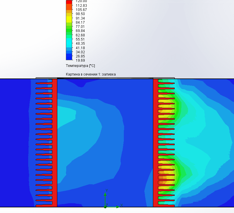

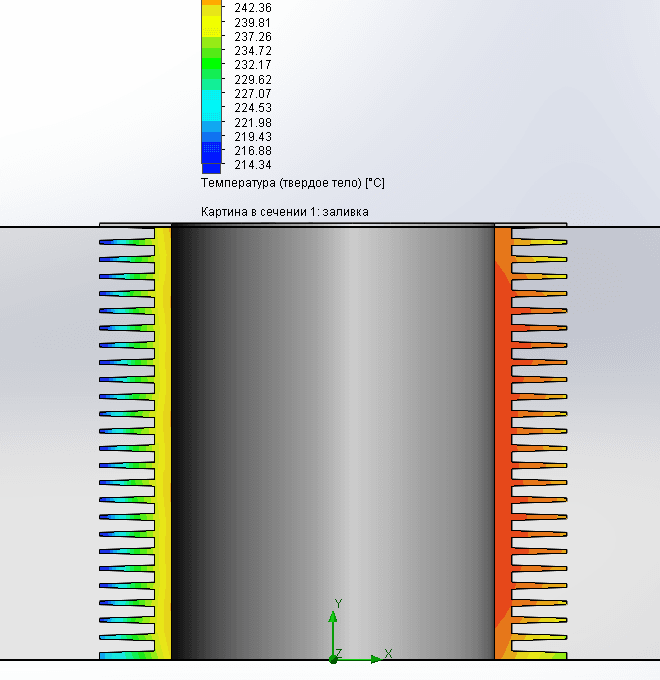

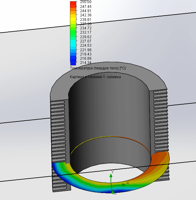

Уточнил для ваших размеров D136/94 H127 скорость 90м/c
Температура воздуха
Температура в сечении цилиндра
Температура в сечении охлаждающего ребра

перепад температур на ребре......всего 30 градусов....(у основания и на конце)......но блин вопросов стало еще больше. распределение температур понятно вот для чего и нужны дифлектора
... Тепловой поток объективно развивается от основания, к периферии мотора, а не наоборот, тогда как температура на всех кончиках ребер должна быть относительно одинаковая. Отсюда, чем больше удаление ребер, тем меньшее количества обдувающего воздуха им нужно.
Мы как раз с "чигеварой" об этом вам и говорили  🙂 Окно в головке и толкает воздушный поток от центра к периферии.
