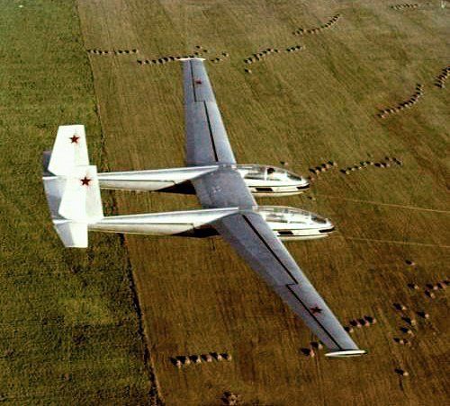

Двухбалочный СЛА
Долгаймер обрезал законцовки. В архиве fорума должно быть описание от Александра и видеоролик испытаний. Он, кстати, присутствует на fоруме, продает один из Блаников с родным крылом (Самолет ВВМ Альбатрос, сельхозавиация) Попробуйте спросить его самого.
Интересно, нельзя ли фюзель бланика разрезать строго вдоль - вот и получатся 2 балки с крыльями, между которыми вставляй что угодно 😉

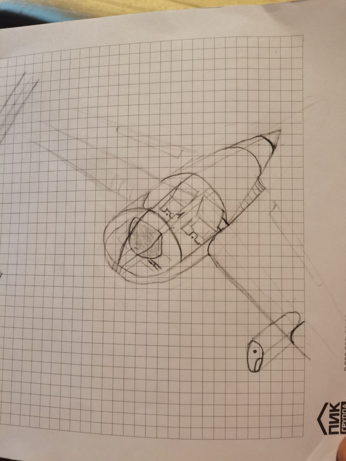

Я бы сделал так. Родные крылья не трогал вообще. Ширина новой кабины увеличена примерно до 1,3 м. Профиль кабины тоже крыльевой, например D-2 11%. Так сказать "несущий" фюзеляж. По краям кабины два мотора, выпирающие вперёд, с пропеллерами диаметром 1,2 м. Хвостовая часть все-таки однобалочная.
Тут советуют "2 по 100" в одну посуду 🤭 Я бы ставил какие-нибудь простенькие РМЗ-640 напрямую без редукторов. Это примерно по 22 л.с. при 3500 об/мин и пропеллер 1,2 м.
Размах аппарата будет 16,9 м. Между осями пропеллеров 1,3 м. Полёт на одном моторе вообще безпроблемный. Ресурс моторов - неимоверный 🤓
Шасси четырёхточечное. Колея примерно 1,2 м.

А сам Бланик нельзя ли использовать донором, весь, исключая кабину?
Например стеклянный балкон шириной в 1,2... 1,4м по типу как Фанера 2 из фильма Семеро смелых. И в морде этого балкона торчит пимпочка вмг в обтекателе. Шасси автоматом по бокам балкона органично связаны с узлами навески консолей. Хвостовая часть неизменная, органично связаная с новой кабиной....? Дополнительная масса компенсируется (частично) расширением центральной части,увеличивая общую площядь крыла, не перегружая родные консоли Бланика дополнительным весом...?

А такой вариант?
Двигатели близко к оси самолёта, обзор для пилотов отличный(разведчик всё-таки), сзади можно сделать место для пассажира(как опция) и с хвостовым колесом для эксплуатации с грунта...

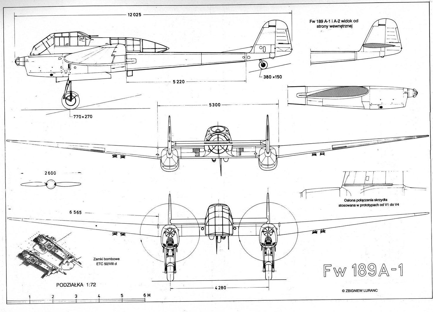

В этом варианте между моторами 4,2 метра - это мягко говоря далековато.
Многовато метров Вы насчитали...
1200 кабина или 1300 с комфортом + два по полвинта 1800 + зазоры между винтами и фюзеляжем 2 по 100 максимум
Итого 3200 - 3300 мм.

Вместо личных предположений, лучше глянуть доступные в инете чертежи.

Да именно эта схема и привлекает. Причём на мой взгляд не обязательно так разносить балки как на филине.
Я бы максимально близко делал к оси самолёта. Если плоскость винтов впереди носа кабины, то можно ещё ближе.

Вы не с того начали, напишите техническое задание сначало.
Длина разбега, длина пробега, Взлетная скорость.
Зачем два мотора то?
Это куча гимора. Две системы охлаждения, топливная система, это не канистра с бензином.
Мало того, если хотите обзор, зачем посадка бок о бок?
Постройка самолёта в любом случае куча гемора. И блин я же говорил
Всё верно. А так будет в два раза больше геморра)). И при низкой посадке пилотов балки с капотами испортят обзор довольно прилично. , вбок, вбок-вниз-вперёд.).иззя того что нужно для центровки и диаметру винтов, чтоб траву не брить с землёй. Или очень высокое шасси, не говоря о двойной работе по одинаковым агрегатам.сюда нужно добавить и неудобность подхода и доступа в кабину. Рисовать нужно в масштабе хотя бы на листочке в клеточку в 1:20, а после рисовать в три четверти.
