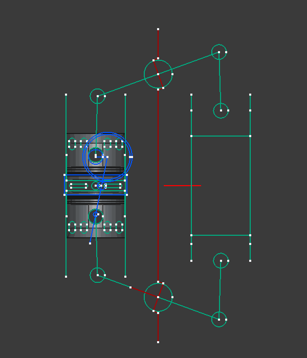

Двухтактный ПДП с газораспределением через поршни
Двухтактный вариант, впуск через окна или клапаны в поршнях, выпуск - через золотниковую гильзу (синяя) по центру.
Гильза с приводом от кривошипа, который вращается вдвое медленнее коленвала.
Поршневые кольца - работают по неподвижным гильзам (и пересекают впускные окна, если обойтись без неотработанных решений в виде поршневых клапанов), так что плюсы гильзового ГРМ в части ресурса - тут не проявляются.
Для четырёхтактного варианта - пока простую кинематику ГРМ не придумал.

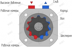

Но заманчиво выглядит гидроуправление гильзами - медленное вращение их от героторного гидродвигателя, а продольное перемещение - подачей масла в под/над поршневую камеру, со сливным каналом в конце хода - что бы обеспечить плавный подход к конечной точке.
К стальной/чугунной гильзе прикрепить хвостовик, и за него уже и двигать и крутить.

Таки чем гидропривод гильз увеличит масложор? Все, что из зазоров вытечёт - попадёт в картер и обратно в маслобак, имхо.
А утечки из подпоршнеаой камеры - используются для смазки гильзы. Ну и колечко уплотнительное между подпоршневой камерой и остальной частью цилиндра можно, что бы этих утечек было поменее.

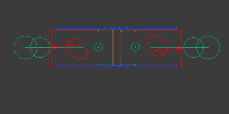

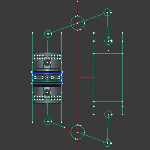

Ещё один вариант для 2Т (кажется более проработанным), эксцентрик крутится со скоростью коленвала, и отверстие в подвижной гильзе для свечи смещается мало. Выпуск на такте сжатия - закрывается раньше впуска, т.е. можно наддуть. (15 градусов смещение фаз на анимашке).

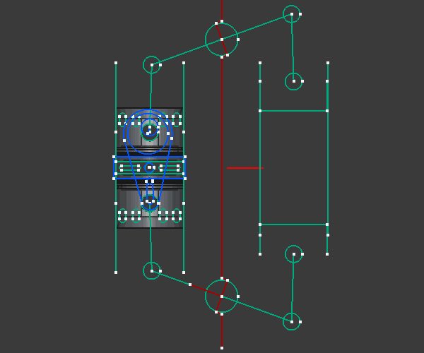

В развитие первого варианта 2Т, с золотником попеременно работающим обоими сторонами - это может облегчить тепловой режим золотника (обеспечить равномерный прогрев и чередование сторон - что может предотвратить перегрев).
