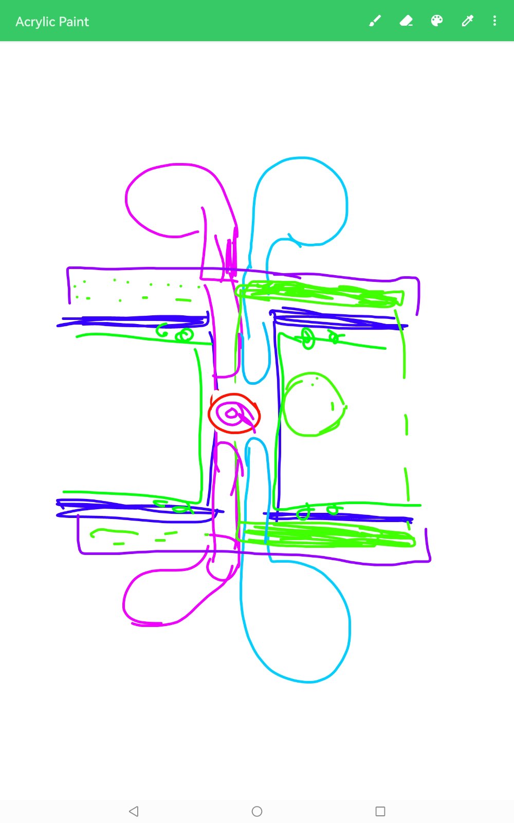

Так опять кольца в окнах. Вот неплохая, на мой взгляд, конструкция. Только не с угловым каналом, а с радиальным сквозным. Внутри всасывающие золотники, снаружи выхлопные. Доп инфа Противозаклинивающее устройство конусного золотникового механизма газораспределения двигателя внутреннего сгорания.

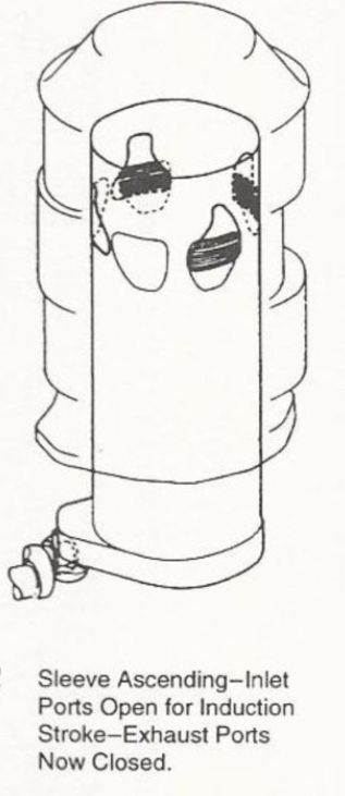

На картинке позиция 2 и крайняя правая. В окнах гильзы черные полоски это не кольца?
тут показано совмещение окон в гильзе с портами на неподвижной части цилиндра. Впуск, и выпуск - через разные порты.
тут наглядно :
Кольца, при этом, границы окон в гильзе никогда не пересекают, а в том варианте, что я нарисовал - вообще работают только по неподвижной синей гильзе.
Это, кстати, скорее минус - т.к. оставляет коррозионный износ в месте остановки поршневого кольца. С подвижной гильзой - этого эффекта нет.
Но, с другой стороны , упрощает конструкцию. А неподвижные гильзы в этом случае всё равно съёмные, и заменить их при достижении критического износа не проблема.
Таймкод 2:06, я вижу 2 маслосъемных и 3 компрессионных кольца на неподвижном поршне, которые проходят через окна гильзы. Наверное разницы нет через кольца подвижного или неподвижного поршня утекать газам. Однако золотники луЧЧи, больше шансов масло поймать.
Это не неподвижный поршень, а головка цилиндра. И разница есть - гильза относительно этих колец движется медленно, и смазки там побольше, чем в паре поршневое кольцо - гильза цилиндра.
Что касается золотниковывых ГРМ - нет по ним в истории примеров реализации с высоким ресурсом. С гильзовым - такие есть.

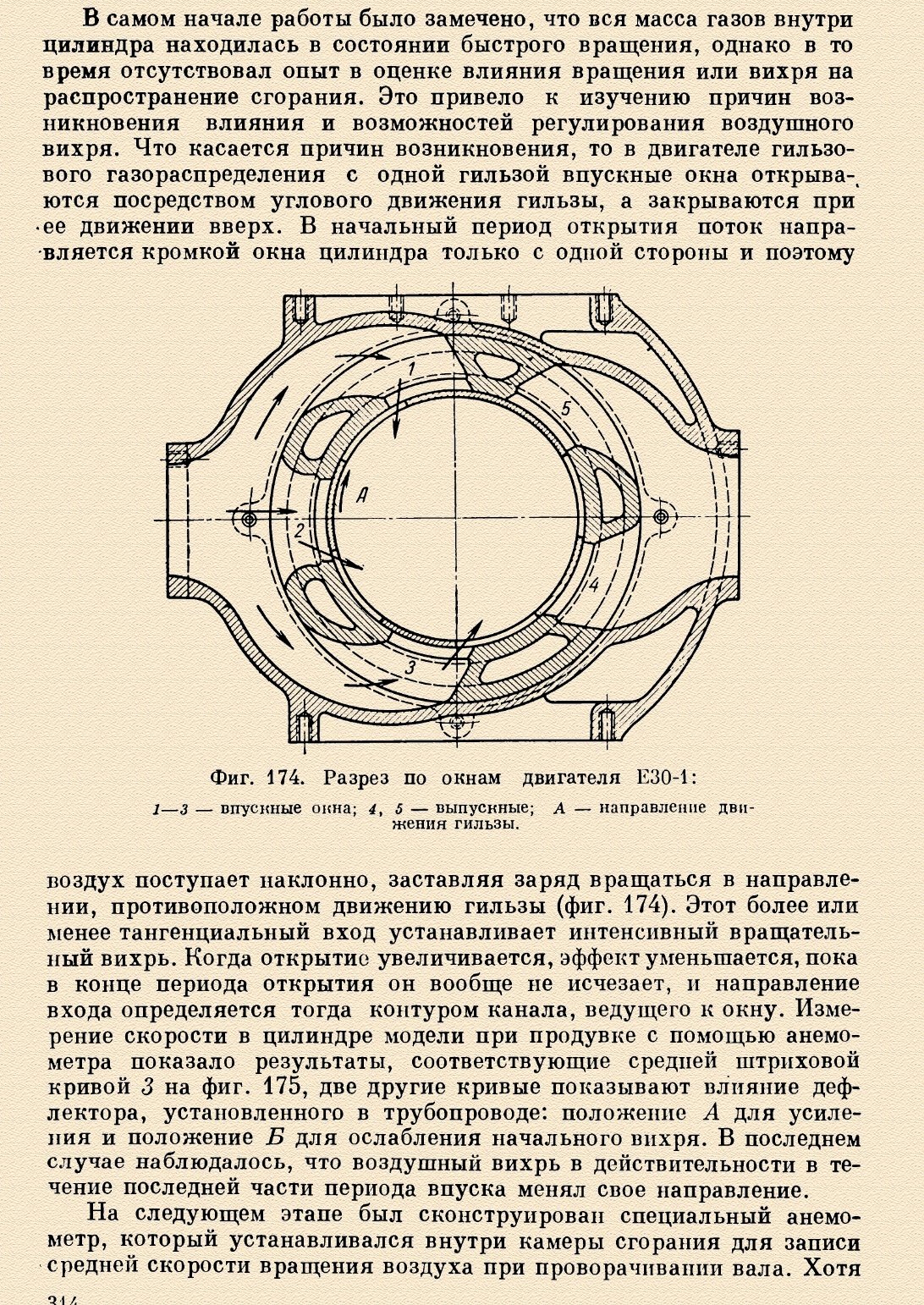

Окон в гильзе можно почти избежать при такой схеме, см картинку ниже - окна только под карманы со свечами.
Вам нужно обеспечить быстрое сгорание богатой смеси за возможно короткий промежуток времени, а не растягивать его до момента открытия выпускных органов и дожигать смесь в выпускной трубе. Не забывайте, двигатели легковушек работают на частичных режимах, условия сгорания в их цилиндрах в корне отличаются от таковых у авиамоторов
Так вроде гильзовый ГРМ этому способствует, из - за хорошей турболизации?
А меньшая теплотдача в стенки - это всегда хорошо.
