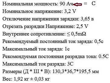

Наверное да. Но, чтобы получить напряжение 96 вольт, надо последовательно включить 32 штуки. Не понятно, что значит макс ток разряда 3С. Для 30 кВт надо выше 300 ампер при напряжении 96 вольт. Жуть))
[/QUOTE]
максимальный - это кратковременный , причем кратковременность - неизвестна !
вот тут видео с этими аккумуляторами. там есть таймкод, парень даёт нагрузку и ток разряда достигает до 200 ампер при том что вся батарея весит 8 кг
Ток норм. Про напряжение не забывайте. Там каждый юнит 3 вольта даёт. А надо 96. Во столько же раз уаеличится вес.
я всё-таки туп в электротехнике
Не надо тут остроты ума. Один ватт мощности - это один ампер силы тока, умноженный на один вольт напряжения.
Емкость батареи - это сила тока, умноженная на время, при постоянном напряжении. Либо мощность, умноженная на время. При последовательном включении одинаковых батарей напряжение суммируется, ёмкость не меняется. При параллельном включении ёмкость суммируется, напряжение не меняется. Больше ничего знать не нужно)))
Правильно. Пять киловатт мощности можно снимать целый час. Если надо 20 киловатт, то можно снимать только четверть часа. А если вспомнить про необходимый остаток зарада, то всего на 10 минут хватит. Вот и думайте, надо ли это всё?
Математика так себе.
