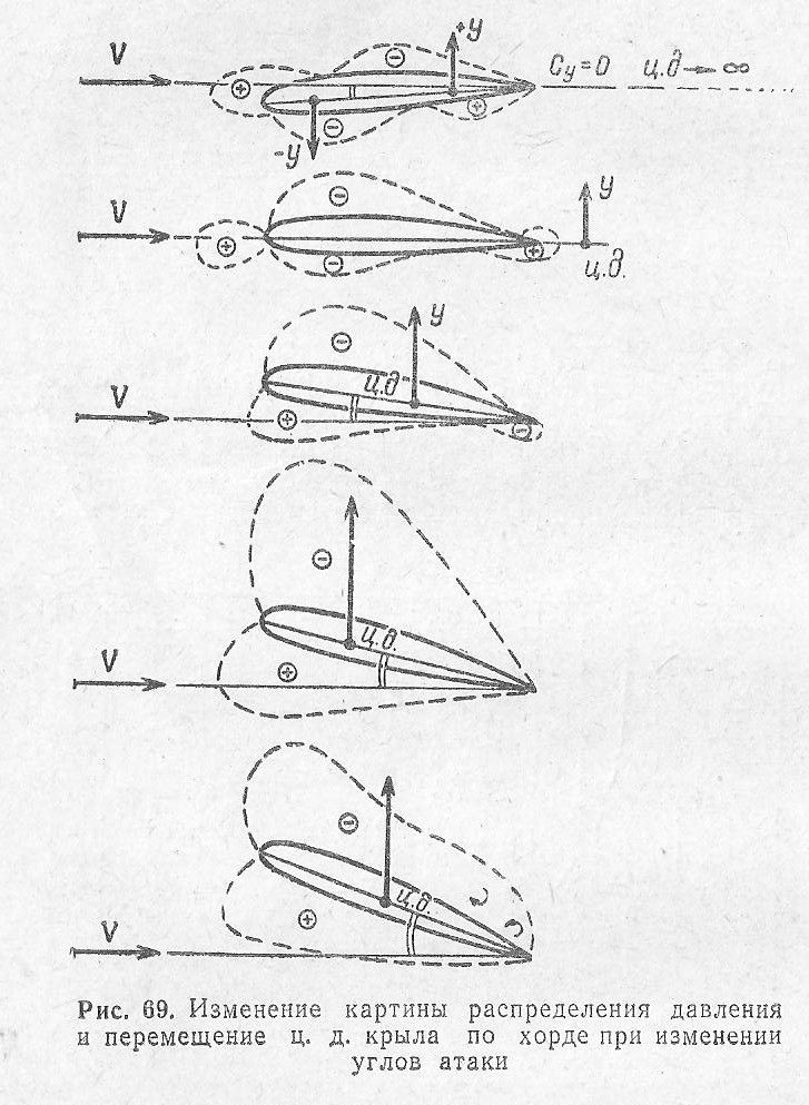

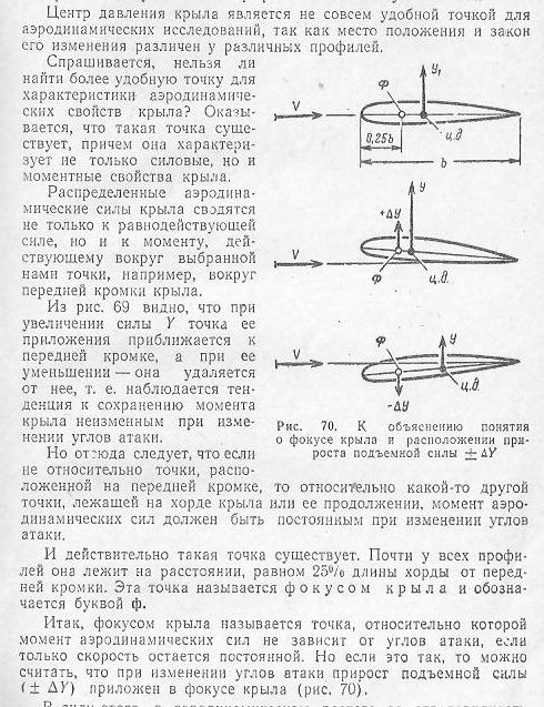

Вообще -то 40 лет назад изучая аэродинамику в училище мне вложили понятие,что фокус это точка приложения прироста подъёмной силы.В выше указанной ссылке другое понятие о фокусе,цитирую...
Аэродинамическим фокусом по высоте Xfh называется точка, в которой отсутствует приращение аэродинамического момента по тангажу MZ при изменении высоты h над экраном на постоянном угле тангажа.
Аэродинамическим фокусом по тангажу Xf[ch957] называется точка, в которой отсутствует прирост момента тангажа MZ при изменении угла тангажа u на постоянной высоте над экраном: Xf[ch957]= = 0 при h = const.
       Если вдуматься в написанное,то отсутствует момент только в Ц.Т. ,относительно которого и возникает момент и происходит вращение(движение,изменение положения ит.д.) И как это понимать? Кто рассудит?
Это одно и то же смотри вставки внизу,важно понять ,что в фокусе по углу атаки(тангажу)[highlight]прирост подъёмной силы за счёт изменения угла атаки при постоянной скорости.[/highlight]Это справедливо и для экрана.
Но при движении на экране есть ещё [highlight]прирост подъёмной силы за счёт изменения высоты при постоянной скорости и БЕЗ ИЗМЕНЕНИЯ угла атаки.[/highlight] И он будет в фокусе по высоте.
