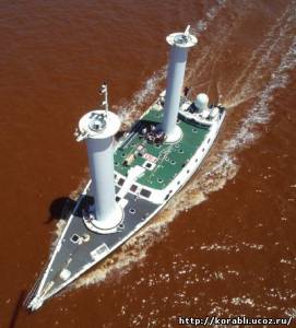

у Кусто на Алкионе стоял так называемый "турбопарус".
он не вращается  😉

На "Алкионе" он был S-образным и ВРАЩАЛСЯ набегающим ветром 🙂
Основу "паруса" составлял аэродинамический профиль, вертикальная металлическая труба сечения, близкого к яйцевидному, с подвижным щитком, улучшающим аэродинамическое разделение внешней и внутренней поверхностей. Насосная система нагнетает в трубу воздух, создавая с одной стороны паруса необходимое разрежение; движение происходит в направлении, перпендикулярном давлению. Таким образом, парус работает как крыло: с одной стороны его воздух протекает медленнее, чем с другой, создавая движущую силу.
Подвижная заслонка и система нагнетания воздуха, основанная на вентиляторах, повысили эффективность нового паруса. .
Главная особенность паруса, обусловленная его конструкцией, в том, что всегда можно получить движущую силу в нужном направлении, независимо от того, куда дует ветер. Судно, может двигаться даже против ветра, получая энергию из разницы давлений, создаваемой завихрениями воздуха внутри паруса и вне его.
сравнении с лучшими из обычных парусов эта труба обеспечивает в 3,5-4 раза больший коэффициент тяги. Такой результат был получен в ходе исследований на Алсионе.

@Rukan-1,
"При ближайшем рассмотрении турбопарус системы «Кусто-Пешине», придуманный профессором Парижского университета Пьера и Марии Кюри Малаваром, напоминает округлое крыло авиалайнера, вертикально укреплённое на палубе. На его боковых плоскостях, по всей высоте, вмонтированы две сплошь перфорированные стенки (или попросту – худые как решето). Через них всасывается воздух с помощью  обычного вентилятора, установленного внутри турбопаруса – в верхней его части. Эта незамысловатая конструкция и позволяет создавать эффект подъёмной силы крыла или наполнения паруса при использовании непригодного для парения и ловли ветра овального профиля.
А теперь представьте себе, что попутный ветер (в случае крыла это будет встречный поток воздуха) начинает оказывать воздействие на овальный цилиндр.  С одной стороны потоки воздуха своим давлением будут подталкивать цилиндр вперёд. Но! С обратной стороны, обтекая цилиндр, они создадут турбулентные завихрения, которые превратятся в противодействующую силу и станут препятствовать поступательному движению или взлёту. Сейчас мы их устраним. Включаем вентилятор, и он легко всасывает воздушные струи в момент их отрыва от плоскости, не позволяя им превратиться в завихрения. Турбулентность уничтожена в зародыше. Всё гениальное просто! Этот «трюк» и лёг в основу крыльев-парусов  «Алкионы».
http://oxymoron.tomsk.ru/?p=1971

А.Б.,
воздух втурбопарусе не нагнетается, а отсасывается.
в Википедии ошибка   😉
