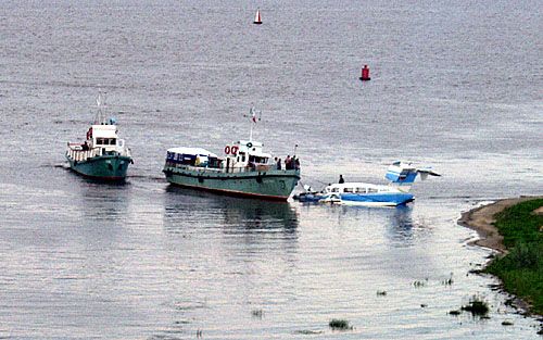

А на ВОЛГЕ-2 без крена развороты уже делали - чем это закончилось на Стрелке лет пять назад , тоже известно всем
Аэродинамическая схема Волги-2 и подавляющего большинства других ЭП не позволяет разворачиваться без крена...
Итог этого вы видите на фото выше...
Пилот такого экранополза не может контролировать траекторию разворота, тем более - корректировать её...
Для этого и нужен КРЕН :IMHO

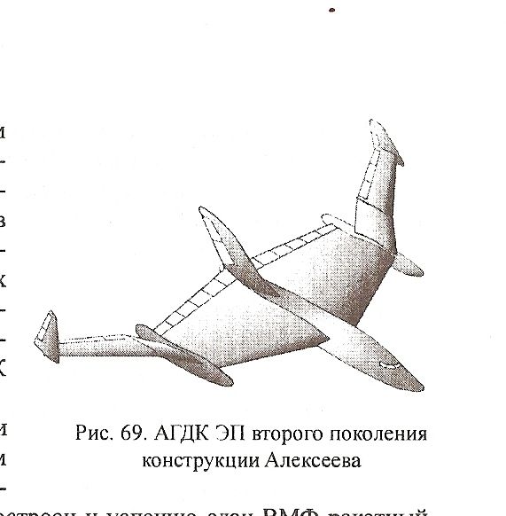

Ответ #2543 - Сегодня :: 08:56:14 Липпиш бы умнейший аэродинамик, и у дельта-реверс крылу пришёл далеко не сразу...
Пятьдесят лет тому назад это была вынужденная жертва АК для обеспечения удовлетворительной устойчивости . Оптимальный эллиптический закон распределения ПС по размаху справедлив и для экрана а  "дельта-реверс" -сущее надругательство над этим законом! Располагая (в 21 веке) "копеечным" квадрированным автопилотом для обеспечения искусственной устойчивости можно радикально изменить компоновку экраноплана вплоть до схемы летающего крыла с обратной стреловидностью(почему «обратной» долго объяснять) с ликвидацией внешних поплавков ,балок, мощного стабилизатора, пилона и гондолы маршевого двигателя(спрятав его в киль)-  и таким образом радикально избавиться от кучи вредной интерференции и обеспечить объёмную ламинарность! В конце жизни Алексеев пошёл именно по такому пути ,но остановился на полпути предложив схему бесхвостки.
А.Шувалов!!! Я сохраню на флэшке этот пост и приеду с ней в Харьков в день спуска на воду такого концепта претендуя на рюмку коньяка на карпоративе! ;D
  Желаю успехов! Борислав Карпенко
