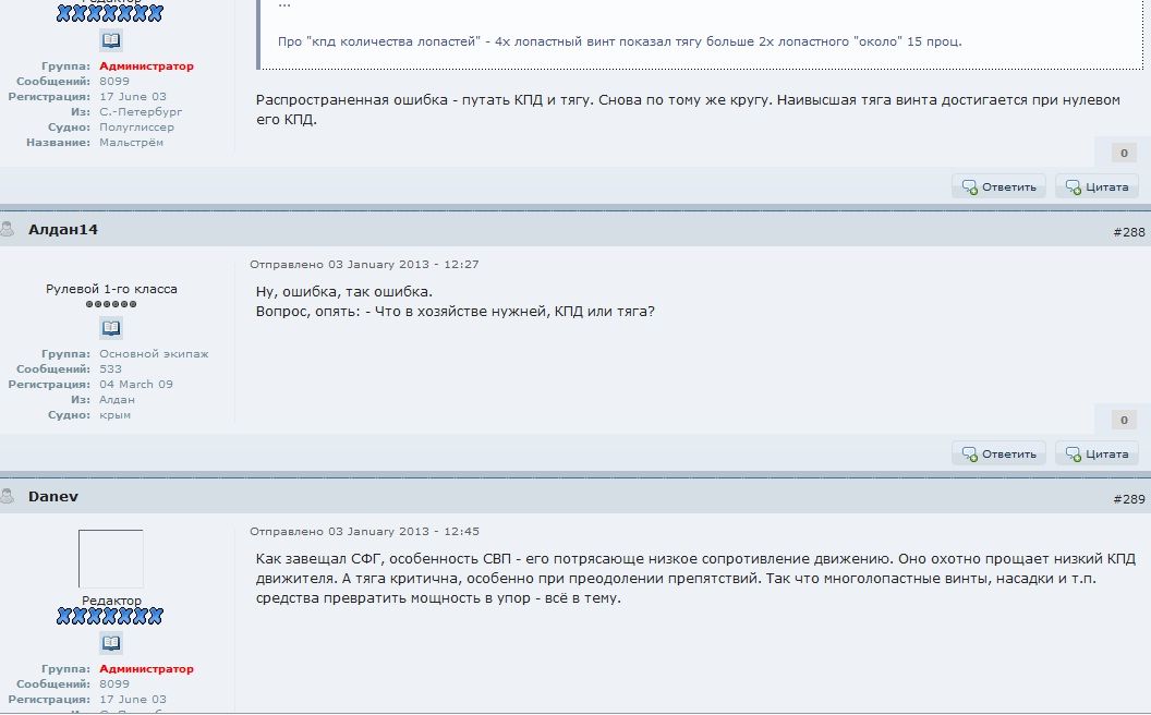

Чтобы не заниматься пересказом, вот народ обсуждает этот вопрос на другом форуме. Начиная с 287 сообщения.
http://forum.katera.ru/index.php?/topic/39367-vozdushnii-vint/page__st__275
От себя добавлю, в качестве аналогии. Максимальное качество и максимальная сила на профиле получаются при разных углах атаки.

Посмотрел сообщения на Вашем форуме.Сильно...

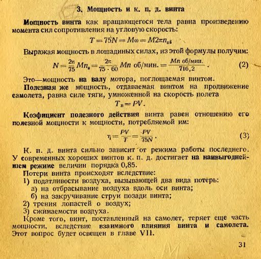

Обратите внимание как определяется КПД винта и в какой зависимости он от тяги, а так же советую почитать Тэуша.Общий курс воздушных винтов.1943г
    70,2 КБ · Просмотры: 186
    86,7 КБ · Просмотры: 179

Обратите внимание в Вашей ссылке: Полезная мощность - произведение силы тяги на скорость. Отсюда следует, что тяга может быть большой, а скорость - маленькой. Что обычно и бывает. И наоборот. Поэтому максимальный КПД и максимальная тяга часто не совпадают.
Этот перл даже заставил меня усомниться в полезности объяснений из-за почти полного незнания основ:максимальная тяга винта почти всегда (за исключением очень скоростных неизменяемого шага) достигается при нулевой скорости,когда к.п.д.в обычном смысле (как произведение тяги на скорость - равную нулю в данном случае) - нулевой и имеет смысл говорить лишь об относительном к.п.д. равном отношению мощности отбрасываемого потока (произведению секундного расхода на скорость отбрасывания) к мощности на валу винта.
Обратите внимание в Вашей ссылке: Полезная мощность - произведение силы тяги на скорость. Отсюда следует, что тяга может быть большой, а скорость - маленькой. Что обычно и бывает. И наоборот. Поэтому максимальный КПД и максимальная тяга часто не совпадают. Все зависит от производных (это для псевдонаучности 🙂 ) -  что как растет и падает.
