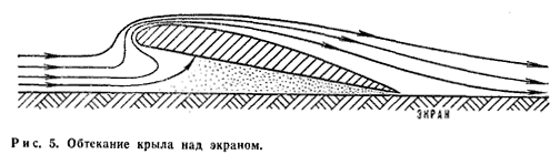

А угол атаки крыла как влияет ?  А удлинение крыла как влияет ?
    Угол атаки влияет на подъёмную силу,удлинение крыла влияет и на подъёмную силу и на сопротивление крыла , а значит  на К качество .. Экранный эффект здесь ни при чём..

...и собирается кучей перед крылом и деваться ему некуда кроме как переваливаться через верх крыла...
@ don migel вы как себе вообще представляете область повышенного давления ? Кучей? И как по вашему эта "куча" переваливается через крыло? :-?  Как г...но через край унитаза при засоре канализации  ?
В открытом пространстве на дозвуке  никак.
И как по вашему эта "куча" переваливается через крыло? Как г...но через край унитаза при засоре канализации?
Если вам эти алегории понятней ,то да,только с одной стороны подставьте ладошки это будет поверхность. ;D ;D

Валера , крыло  на экране гребёт ( сжимает ) воздух углом атаки .
Установи на ВЖИКЕ  под днищем кусок фанеры с возможностью регулировки угла атаки ( прикрепи переднюю кромку на петли , шарниры ) , а с внутренней стороны баллонов вертикальные куски фанеры нижняя кромка которых погружена в воду на 100- 150 мм ниже баллонов .    Есть вариант , что на скорости эта коробка оторвёт баллоны от воды . Углом наклона фанеры можно импровизировать .  Это мизерная доработка в сравнении с объёмом работы при изготовлении ВЖИКА .
С этим никто не спорит, вопрос- то заключен в другом  .. Влияние наличия плоской поверхности (экрана) на НП, исходя из чего установлена  математическая степень 0.5 зависимости расстояния (высоты) экрана от длины несущей поверхности (НП)(хорды) ? Я объяснение экранного эффекта импульсной теорией могу подтвердить именно этой математической зависимостью двух величин =0.5 , а чем своё "гребёт" можете подтвердить вы?
Валера , нижняя поверхность крыла может быть вогнутой , выпуклой , в форме стиральной доски  или любой по желанию автора .  Какую форму необходимо придать нижней поверхности крыла для использования всей энергии импульса сжатия , или как там он правильно именуется ?
