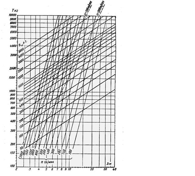

Про определение параметров Н.В. если кто не видел:
    70 КБ · Просмотры: 200
alexcrazy: Кстати, для какого профиля график.
Если не "ловить блох", то это не так важно.
График из книги 60-х годов. Самый распространенный профиль тех лет - NACA 23012...
Конечно, этот график как и все номограммы имеет довольно грубый "процент попаданий", но для предварительных прикидок годится.  По крайней мере он позволяет определить облик вертолета в первом приближении.
Конечно, этот график как и все\\\\в первом приближении.

alexcrazy : Есть не мало профилей,к тому же хорда тоже имеет значение.
Конечно, имеет. Но для случая, когда конечная цель – постройка «летающего стенда», а не получение предсерийного образца с высокими показателями экономической эффективности, оно не велико.
В книге Кондратьева (успешный конструктор, автор Су-26 и др.) приведена номограмма прикидочного расчета самолета. Она с достаточной точностью позволяет установить многие параметры машины. В ней нет таких важных исходных данных, как удлинение крыла, профиль, общая схема самолета и т.д.
Из опыта КБ Братухина следует, что на ЛТХ таких вертолетов как Г-3, Г-4 мало влияли такие параметры как наличие или отсутствие крутки лопастей, профиль их сечения и т.д.
Эти вертолеты во всех вариантах уверенно отрывались от земли, маневрировали, т.е. демонстрировали все качества, присущие этим аппаратам.
slav Скоро погрязнете в вычислениях.........и можете не выдержать!
Очень верное замечание. Именно поэтому я считаю разумным на первом этапе ограничиться прикидочным расчетом.
