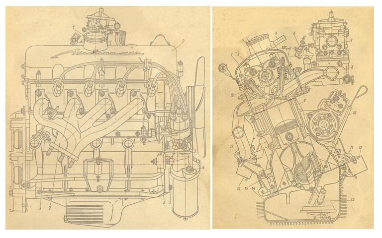

Кстати родитель москвичёвского двигателя - БМВ-1500, образца 1963 года.
Да своего у нас, к сожалению, нет. Куда ни посмотри. Двигун 2140. имеет возможность, перегильзоваться гильзами ЗМЗ-24, 2401 и ... да это бэх, а волговский - мерс, а восьмерошный делался тоже у нас, но под контролем и рекомендациям, группы порше. И, к примеру, если б хотел сделать что-нибудь поршневое, то взял бы субарика.

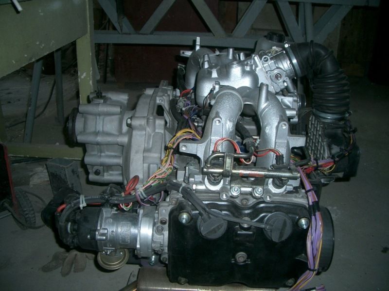

Всем, кто желает войти в компанию по постройке с мотором Субару (а также без него) Добро пожаловать!!!
Вот это, уже кое что. Присоединяюсь ,но боюсь что далеко территориально. 😉

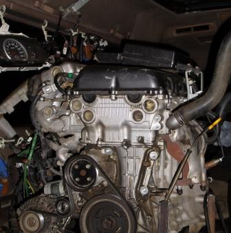

Возьмите и меня с НИССАНОВСКИМ двух литровым моторчиком!
         http://depositfiles.com/files/2bey3y1fa  4,5мб
    24,3 КБ · Просмотры: 218
Интересное предложение. Где можно посмотреть внешний вид этого мотора и посмотреть его характеристики?

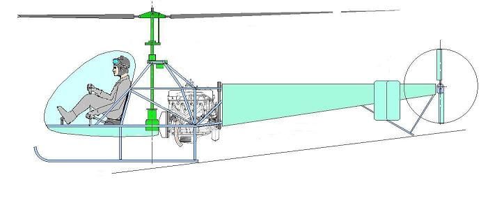

Для Obormot: гибрид жука и стрекозы...
Я представляю себе это несколько иначе.
...Где можно посмотреть внешний вид ...
Вроде и фотос приложил и видео приложил.........странно...
А про вступление в компанию, территориально сильно разделены, но духом вместе!
SR-20 Если с турбиной 230л.с при 6000об.м  и 275 Н.М. при 3600 обр.мин.,неплохой крутящий момент!
Без турбины - 145л.с   , но надув воздуха всё равно  поставлю-лишними кони в вертушке ,непомеха!
Я имел ввиду рисунок, который дает представление о внешней конфигурации.

Вот о чём я думаю меньше всего (мотор под вертушку)-это внешняя конфигурация .
Больше интересует
1 кубатура
2 заявленная мощьность
3 из чего блок ,вес
4 состаяние мотора
5 наличие впрыска

Берите Субару двух-валку бу.
167л.с. при 5800об.мин.
И будете летать! 🙂
    69,9 КБ · Просмотры: 221

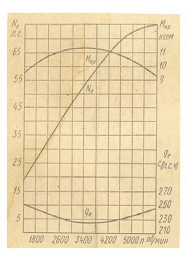

Уважаемые участники! Не существеут принципиального запрета на постройку вертолета с двигателем 55 - 75 л.с.
Напротив, существует много примеров успешно летающих машин с моторами равной и даже меньшей мощности.
Все "японцы", которые вы предлагаете использовать, стоят прилично. Не разумнее ли будет направить эти средства на изготовление/приобретение других агрегатов?
Предлагаю в соответсвии с поставленой задачей (см. посты в начале ветки) прекратить обсуждать выбор силовой установки и перейти к обсуждению других агрегатов.
Примерная схема летающего стенда в первом приближении:
    21,7 КБ · Просмотры: 217
