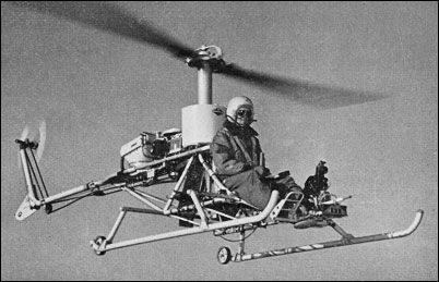

В начале 50-х фирма Гудьир выпустила несколько экземпляров вертолета «Гизмо» с двигателем 35 л.с. Эти примеры не единственны.

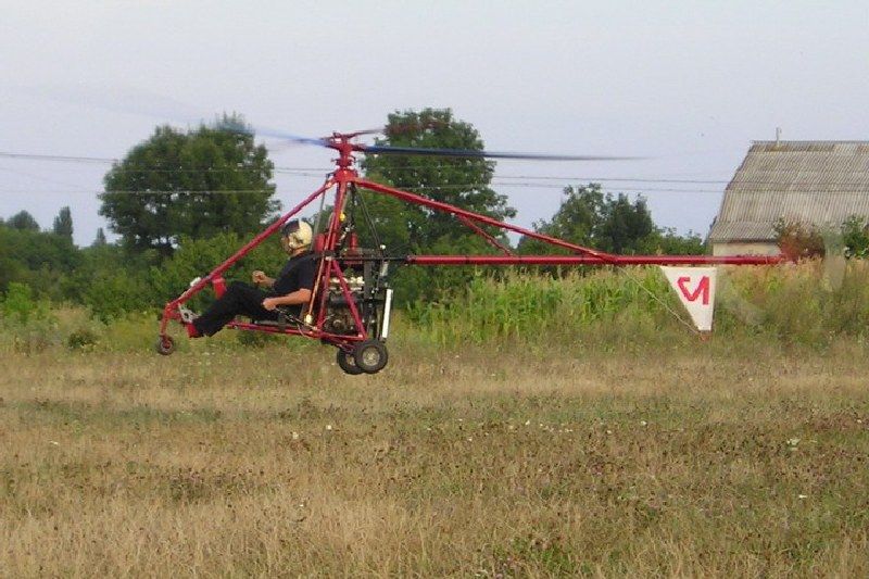

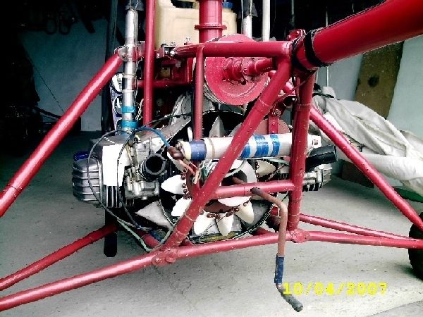

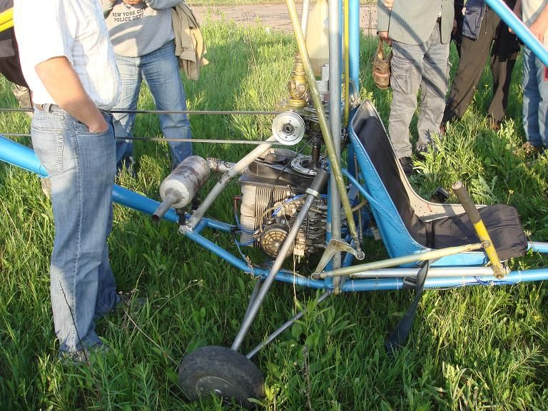

АВ-1 с разными движками.
