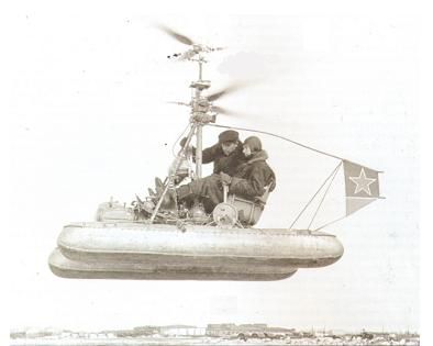

Для сомневающихся картинка:  два человека подняты в воздух все теми же 55 л.с.
    12,5 КБ · Просмотры: 215

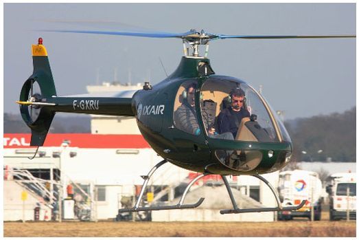

Кто нибудь подскажет?
Что это за вертолёт?
    32,3 КБ · Просмотры: 221
Всё.
Нашёл.
    29,1 КБ · Просмотры: 225
