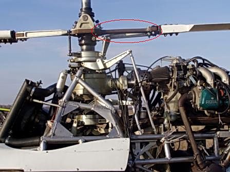

    32 КБ · Просмотры: 188

Вот ещё снимок:
    13,8 КБ · Просмотры: 170
А где самодельщик любитель найдёт кучу специалистов для того, что бы они выдали ему рекомендации, осмотрев конструкцию вертолёта.после такой посадки?
Я понял Вас.
Считается, что конструкция торсиона (пакета пластин) имеет некоторый расчетный запас. Разрушения  в первую очередь возникают на наружных пластинах пакета, при этом машина имеет возможность завершить полет. Это не раз наблюдалось на испытаниях.
Снимки великолепные. На мой взгляд они подтверждают правильность выбранных конструктивных решений.

И это торсионы  допускают такой изгиб только от статического момента лопастей в вертикальной плоскости.
А если подсчитать каким будет соотношение центробежной силы с подъёмной силой лопасти в тот момент, когда обороты упадут ниже, допустим, 70...65 %.
А лопасть при этом может создавать даже слегка бООльшую подъёмную силу, чем на висении или в горполёте.
Я такдумаю, что угол в этот момент должен быть довольно значительным.
Так что, торсионы тех вертолётов (ну как минимум, одного), которые Вы привели в пример должны и допускают очень значительные упругие деформации.
И это вполне штатные режимы нагружения торсионов.

Как Вы помните из лабораиорных опытов по физике, деформируется даже стеклянная колба, при нажатии на нее руками. Весь вопрос в величине деформаций и сил их вызывающих.
Удачные полеты вертолета на Ваших снимках, которому многие поют дифирамбы, лишнее подтверждение тому, что с этим вопросом все в порядке.
"Заброс" лопастей в полете при падении оборотов винта - явление известное со времен "разгула" автожиров. Как известно, от него не спасала даже классическая втулка с упорами лопастей. Торсионов тогда и в помине не было.

Но мы с Вами (и всеми остальными), ведь, "говорим" об, именно, соотношении линейных размеров элементов и их деформации.
Как деформируется тонкая стенка стеклянной колбы, кстати, увидеть можно даже не вооружённым взглядом.
Но давайте "говорить" об более приближенных к нашей деятельности соотношениях линейных размеров и степени деформации на детальках, к которым приложены известные нагрузки.
Ведь, мы говорим об очень заметных глазу жеформациях.
Если взять две детали, имеющие абсолютно одинаковые форму и размеры.
И соответствовать эти параметры будут, допустим, «Роторфлаевским» торсионам.
Но одна будет изготовлена из стеклотекстолита, а другая - из, натурально, того стекла,
из которого изготавливаются лабораторные колбы или оконные стеклянные панэли.
И не важно, будут обе эти детали состоять из пакетов листового материала или они будут "монолитными".
Как считаете (?), что произойдёт с, натурально, стеклянным  торсионом при попытке изогнуть его в точно такую же дугу, которую видно на тех снимках, которые я для Вас уже выставил?
Правильно !
Этот торсион разрушится не дойдя даже до половины той деформации, которая видна на снимках.
А для стеклотексталитового торсиона такая деформация – вполне, штатная и очень даже допустимая.
В общем, определяющими факторами будут являться, именно,
- линейные размеры деформирующейся детали,
- соотношение высоты поперечного сечения и длины рабочего тела торсиона(или рессоры),
- действующих нагрузок в плоскости вертикального взмаха,
- действующих нагрузок в направлении продолной оси торсиона,
- материала, из которого изготовлен торсион (рессора)
- и применённой технологии при изготовлении торсиона(рессоры).
Так вот, «Роторфлаевский» торсион допускает, конкретно, видимые упругие деформации.

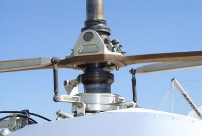

На вертолете Ка-26 на земле раскрученный нижний винт концами лопастей проходит на расстоянии всего 900 мм от земли. Лопасти, как известно, композитные, весьма гибкие. При остановленных винтах прогибаются еще больше (см.фото).
Если исходить из ваших опасений, что произойдет с этим вертолетом при посадке на авторотации? Правильно, ничего особенного. Центробежная сила, действующая на лопасти (около 8 т)  не позволит лопастям зацепить за конструкцию, а тем более за землю (расчетный случай грубой посадки предполагает перегрузку, кажется, равную трем). Такой расчет позволяет гарантированно избежать касания лопастей со стандартной кочкой (неровностью площадки) 160 мм. Если же по какой-то причине обороты Н.В. окажутся  значительно ниже допустимых, то до посадки дело не дойдет, я думаю.
Был такой случай. При перегоне Ка-26 на АРЗ произошло разрушение ползушки (отказ путевого управления). Машина совершила посадку на авторотации крепче крепкого. После осмотра было принято решение заменить разрушившийся агрегат и продолжить перегон.
Что до автожиров, я имел ввиду случай 1925г (дата примерная). Тогда произошли несколько аварий из-за потери оборотов Н.В.
Вообще говорить о том, как заложить в конструкцию возможность избежать аварии при не выдерживании  допустимых оборотов, это все равно, что рассуждать о том, что станет с самолетом при потере скорости. Вспоминается такой случай. При рулении по раскисшему аэродрому съехал с полосы и увяз в грязи самолет Ан-2 с парашютистами на борту. Р.П. обругал летчика по радио, тот «психанул» и погнал парашютистов быстренько вытолкнуть машину. Потом спешным порядком, не ожидая, когда спортсмены рассядутся и наденут парашюты, был произведен взлет, от чего все покатились в хвост. С запредельно задней центровкой самолет лететь отказался и, парашютируя, рухнул на полосу. Матчасть была полностью исправна, пригодность самолета сомнений не вызывала. При аварийной посадке стойки шасси прошли сквозь нижнее крыло, расчалки коробки крыльев провисли, крылья приобрели отрицательное «V».
Я думаю, что в подобных случаях, конструкция не нуждается ни в каких «улучшениях».
