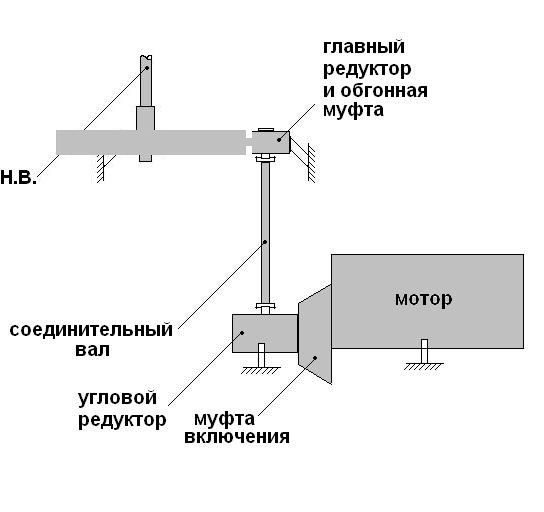

Для slavka33.150 : Наоборот. Такая схема позволяет в значительных пределах изменять обороты Н.В. путем замены не сложных деталей, которые можно изготовить в любоим месте при помощи вертикально-сверлильного станка.

Если  мы разберем редуктор заднего моста любого классического автомобиля,(того, у которого есть карданный вал)
Мы увидим там 6 (ШЕСТЬ)  конических шестеренок.
4 из них-  одинаковые и с прямыми зубьями  это дифференциал,  их использовать Я не советовал,
Остаются две,  с коыми зубьями, одна большая,  а одна поменьше.
Это главная пара, ее использовать Я советовал.

В представленной Вами схеме трансмиссии не предусмотрен привод РВ.
Добавте пожалуйста и выставте заново.

Спасиб, также думал......в прямозубых парах большой недостаток-они прямозубые...
В примерной схемке ,можно привод рулевого винта,
   выполнить с другой стороны двигателя.............можно не рисовать!
Смущяет другое....в приведённой схеме в главном редукторе нужно соблюсти передаточное
  число  .  Если пусть мотор планируеться эксплуатировать на 4000, обороты нв 400-500...
Соотношение 1 к 8 ми..... ВЫ  можете выполнить такое передаточное в одном редукторе???
или в угловом тоже будет понижение? тогда подпишите на схеме в узлах , передаточные-поразмышляем....

Глубокоуважаемые и самые активные участники ветки г.г. alienamd  и slavka 33.150!
Если Вы внимательно смотрели предыдущие страницы ветки, то не могли не заметить картинки летающего стенда. На ней видно, что привод Р.В. осуществляется именно с переднего конца колен.вала двигателя. Также ранее было упомянуто, что с выхода углового редуктора предполагается иметь 1000 (точнее, 1130) об/мин. Таким образом,  в главном редукторе остается преобразовать их в необходимые обороты Н.В. = 430 об/мин., т.е иметь передаточное отношение 1: 2,63 .
Я глубоко ценю Ваши усилия по проверке и перепроверке (даже опережая события) конструкции. Как говориться, ум хорошо, а много – еще лучше! Именно для этого я и открыл эту ветку.
Но, все-таки, возвращаясь к заданному вопросу: в отношении конструкции комбинированной  муфты включения, что-нибудь родилось?

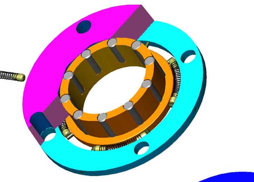

муфта опережения ,можно и сцепление сюдаже...нарисовал ни я!
Но....в своей конструкции : сцепление сразу с выхода мотора , а муфту обгона перед главным редуктором.

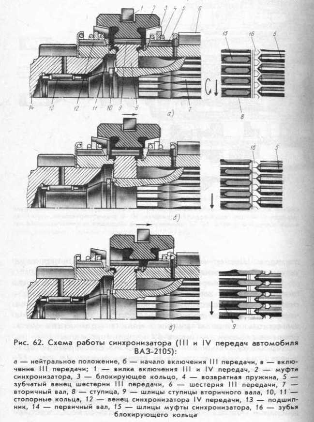

Не отвлекаемся от муфты.
Испрашиваемый дывайс может быть похож на синхронизаторы и муфту включения ПРЯМОЙ передачи в КПП автомобиля (ВАЗ или тот же Москвич)
Изготовить подобное (рассчитать, сконструировать...) это - ну очень не просто...  Использовать готовую пару от ... может быть не проще ...
Самый простой и надежный вариант для первой ступени трансмиссии вертолета "гаражной" постройки (стенда), на мой взгляд, многоручьевая ременная передача.
Ее использует и Робинсон, и Аэрокоптер, и... ыстчо многие...
- на принципе проскальзывания ремней при снижении их натяжения...
(у Робинсона "болтающийся" целиком мотор, у Саньки натяжной ролик) - надежно и просто, и не требует уж шибко точных деталей...
