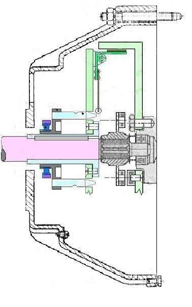

Но реализовать ее вполне можно имеющимся в двигателем сцеплением.
А еще- ремнями.
А еще, чтобы было совсем круто , вариатором от большого скутера, типа сузуки бургман.
Плавная раскрутка необходима.
Так и есть. только все чугунные детали - маховик, нажимная плита,большое число тяжелых пружин, колокол из толстой стали лучше оставить на земле. Родное автомобильное сцепление выполняет несколько иные функции.
    30,7 КБ · Просмотры: 123
Мне кажется, что это должно быть вторым этапом.
(У Вас же стенд...)
Потому, что трудоемкость этого узла приближается к трудоемкости чуть ли не всей втулки Н.В.
А целесообразность его только в снижении массы.
А почему на ремнях не хотите?
Там и масса будет поменьше, и передаточное отношение можно подбирать, и функции сцепления...
Уважаемый wow !
Летающие стенды строятся для отработки задела узлов, деталей и технологий, которые будет возможно  применить на более сложном аппарате.
Трудоемкость и стоимость муфты по приведенной схеме не высока. В качестве некоторых деталей используются доработанные автомобильные. Для остальных полуфабрикаты: лист, профиль, пруток.
Представьте себе технологию изготовления шкива для четырехручьевой ременной передачи диаметром, например, 300 мм. Заготовка из сплава Д16Т таких размеров будет стоить не мало.
75% оплаченного металла уйдет в стружку. Время, необходимое на выборку облегчений токарем – это тоже деньги. Если взять готовую пару шкивов, то утрачивается возможность подбирать передаточное отношение.
