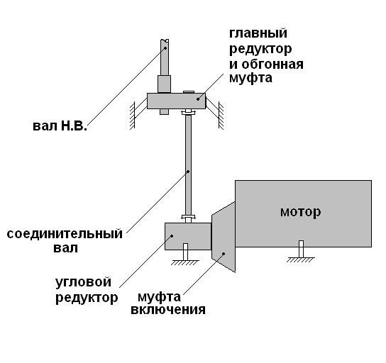

Уважаемые участники! Если вы внимательно смотрели примерную схему летающего стенда, то поняли,[highlight] что угловой редуктор при помощи карданного (или торсионного) вала соединен с главным релуктором Н.В.[/highlight] На выходе главного редуктора обороты составят 430-450 об/мин, необходимых для вращения Н.В. диаметром 8м.
А не могли бы Вы, на самом деле, нарисовать схемку такого не традиционного дуэта.
Угловой редуктор, а за ним (через, зачем-то,кардан ) понижающий редуктор.
Инновации - это конечно хорошё, но ...
Зачем, пытаясь упростить до безобразия, в результате применять такую не обоснованно не рациональную компановку агрегатов?
ГР прекрасно совместит , и угловой редуктор, и понижающую пару.
и уменьшит вес конструкции.
НУ за двигатель ,топикстартеру,непонравилось,щя возмутиться, что несогласен с упращённым углопередающим редуктором!
Хотя кто мы ему.....друзья или враги...

Вы имеете ввиду то обстоятельство, что приемы проектирования по сравнению с началом 50-х годов ушли далеко вперед? Что мы на сегодняшний день имеем много примеров более рациональных конструкций? Это так, не спорю. Но в нашем случае, такой «архаизм» имеет определенное обоснование.  Обсуждаемая схема трансмиссии позволяет максимально использовать те детали, которые можно найти на прилавках магазинов, в гаражах друзей, сделать «по знакомству» и т.д., т.е. максимально сократить объем работ по конструированию, изготовлению агрегатов.  Кроме того, представьте себе такой момент: К управлению аппарата садится человек, который не имеет опыта пилотирования вертолета. Полет начинается с висения, а это наиболее сложный элемент техники пилотирования вертолета. Вы имеете такой опыт?  Поломки и аварии начнутся практически сразу. Земной резонанс, резонансы и вибрации конструкции, флаттер, уточнение угла опережения А.П., уточнение передаточных чисел системы управления – вот далеко не полный список, с чем придется столкнуться.  Испытания и доводка вертолета (у серьезных фирм) длятся годами! Если бы все «подводные камни» можно было бы предвосхитить расчетами, тогда дело ограничилось бы простым контрольным облетом после выкатки из сборочного цеха. Простую и дешевую конструкцию можно ремонтировать относительно быстро. Что будет с полированным вертолетиком  вроде Ультраспорта или подобным ему? Можно год осваивать углепластиковую технологию изготовления лопастей с огромным ресурсом и другими достоинствами и угробить их на первой же раскрутке винта т.е через несколько секунд…

Что может быть проще корпуса в котором размещены две шестерни, которые совместят, и угловой редуктор и понизят обороты.
[highlight]Вот обоснование разделения функций и, соответственно, усложнения конструкции системы Вы, как раз, пока ещё ни как не озвучили.[/highlight]

Кстати, и на Ка-26 такая схема мало того, что приемлема и обоснована.
Эта очерёдность расположения ДВС-Углового Редуктора-Главного Редуктора
- это жизненная необходимость для верторлёта с такой компоновкой.
Примерная схема.
    22,4 КБ · Просмотры: 168
Понятно.
Для такой схемы в голову приходит пока только одно обоснование.
Отсутствие ременной передачи.
Но не факт, что это плюс.

Не торопитесь с выводами. Плюсов гораздо больше.
Когда подойдем к обсуждению других агрегатов, все станет понятнее.
Предлагаю не отвлекаться на обсуждение вариантов схем, а для последовательности работы сосредоточиться на возможных конструкциях муфты включения.
Кстати, согласно Вами же озвученному списку всех сложностей, к которым автору придётся подготовиться и пройтись по всем пунктам (в том числе, и не осзвученным),
один из которых - это доводка узлов и механизьмов по результатам проверочных испытаний,
Ваша схема значительно усложняет процесс подгонки передаточных отношений всей системы от ДВС до НВ.
Вы согласны?
А чё на ней сосредотачиваться-то.
Вы же в своём варианте уже определились.
А он предпологает использование, либо штатного сцепления, либо облегчённого, но установленного на месте штатного.
Вот Вам и муфточка.
Наличие жёсткой сцепки, я считаю, совсем не обязательно.
А вот наличие в цепи привода, такого узла, как МСХ - это жизненно неободимое условие.
