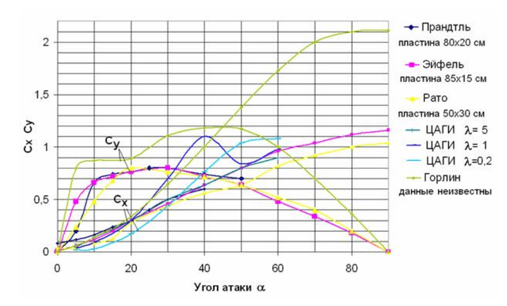

Мне все время было интересно, если на оригинальном Фармане обшивка крыльев была односторонняя и профиль получался из-за этого весьма специфический, какое качество было у этого самолета? Я проводил опыты с моделями планеров по схеме утка, но с плоским профилем крыла, но пока нет возможности сравнить ту же модель но с вогнутым профилем
И вроде обшивка двухсторонняя была. В моем варианте планера качество получилось 3,1
Я немного засел за расчеты, и вот что получилось:
Су плоского профиля в данном случае 1,07 - если не учитывать подъемную силу от руля высоты
Если учитывать руль высоты, то Су=0,97
Не понимаю, зачем Су и качество для бумажной модели с плоским профилем считать. Есть продувки профиля Фармана Лукьяновым в трудах Жуковского. Теоретич. Основы Воздухоплааания ... Поправки на число Рейнольдса можно сделать. Кое что можно из книг В.С.Пышнова Основные этапы развития самолетов и Сборник статей #1... И в томе 1 РДК СЛА СИБНИИА 1989... И моя книга 1998 г. Фарман-4 есть... Там расчеты есть...
мне больше было интересно сравнить результат модели с продувками плоских пластин в лаборатории Эйфеля
