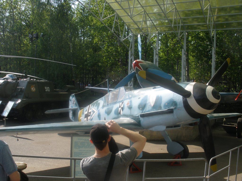

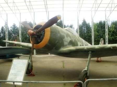

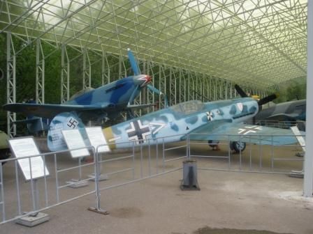

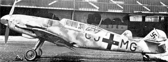

Все равно много интересного. Они оказывается с деревянной силовой основой планера, обклеенные пенопластом для формообразования требуемых обводов оригинала   и сверху стеклотканью. http://warbuddies.homestead.com/
There are currently two W.A.R. Bf 109's under construction.  As information  and photo's become available, they will be posted here.
Так и тема изначально не про 109-ый, а про Фоку 😉
Вот и получается облагороженный Арго 🙂

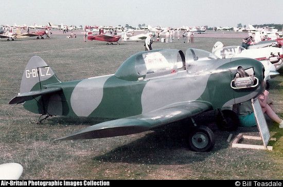

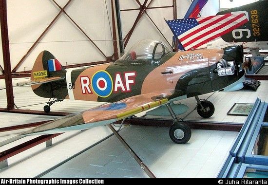

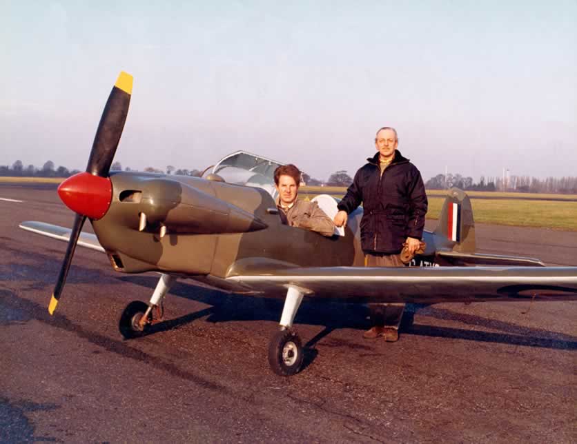

Кстати вот ещё нечто подобное, пригодное для облагораживния: http://www.taylortitch.co.uk/
Как я понял понастроено их тьма.
    59,2 КБ · Просмотры: 222
    49,9 КБ · Просмотры: 215
