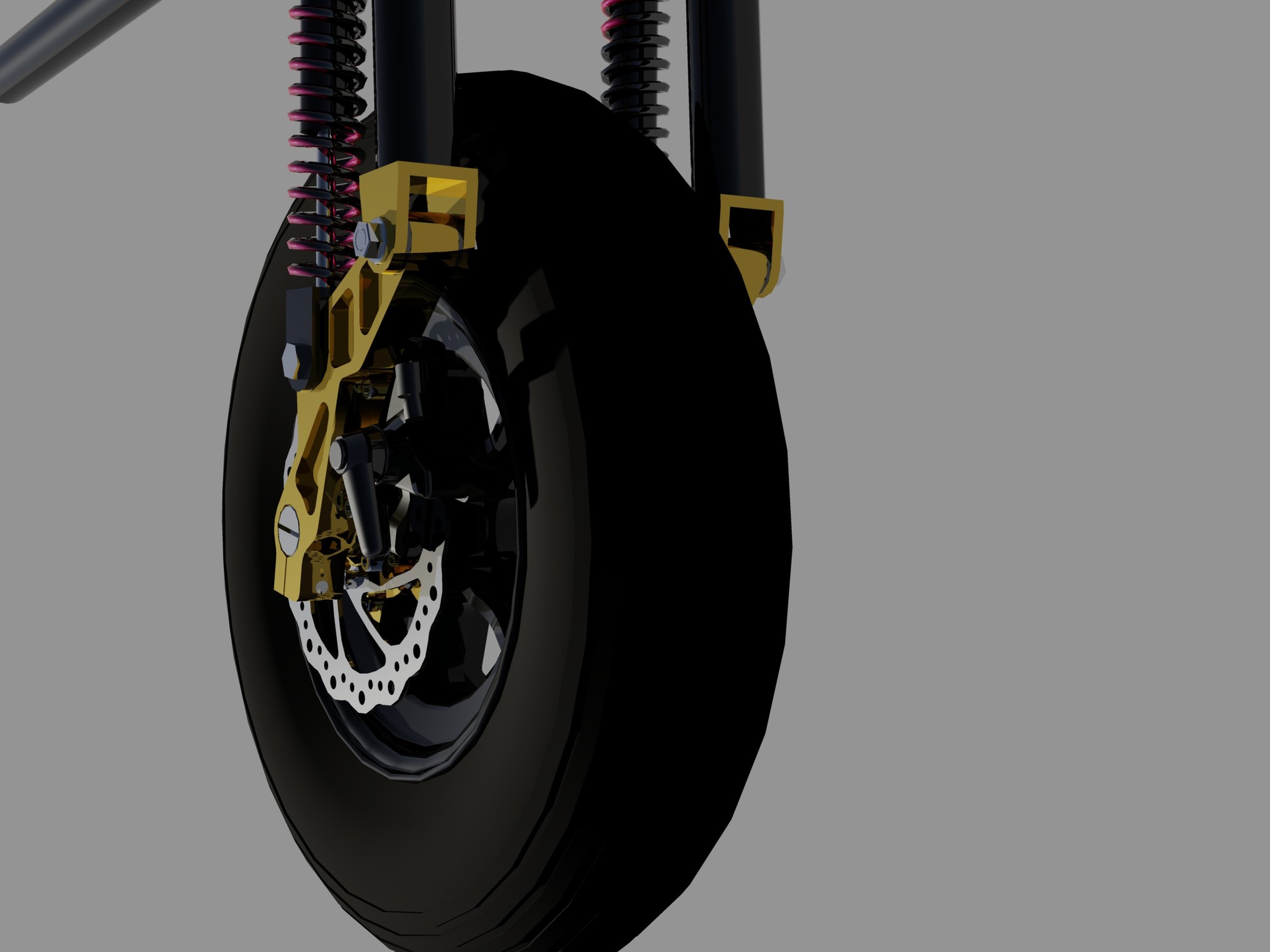

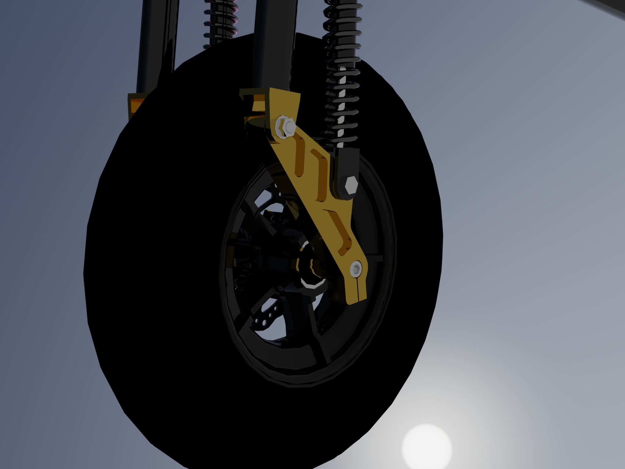

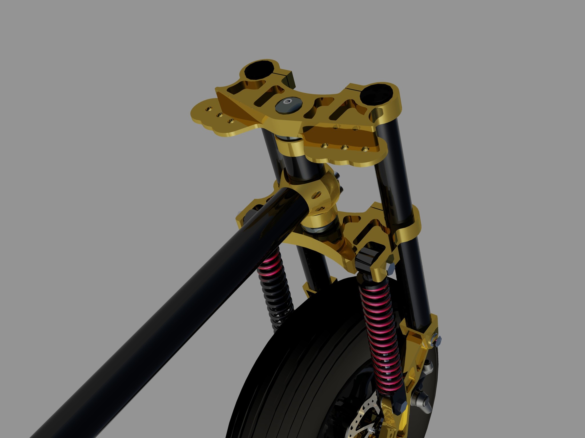

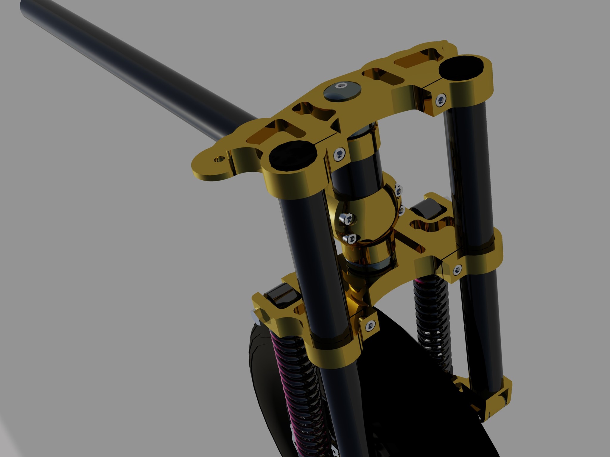

Сфоткал переднюю вилочку, может будет интересно кому, колесо использовалось узкое (размер по диску 72 мм)
Детальки изящьные. Для ЧПУ будет нормально.... Правда есть сомнение в надёжности зажимных креплений... Вилки-наконечники нужно проработать, дать радиусы на углах.
Общее впечатление-сложновато....

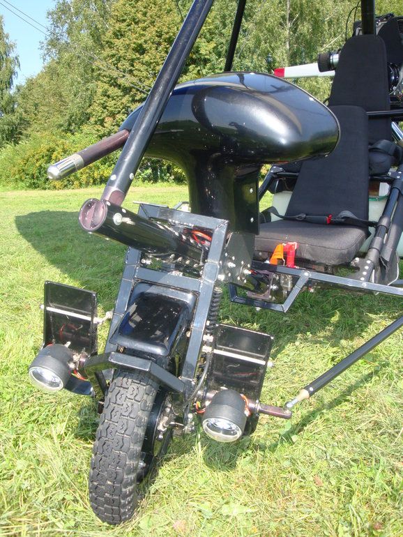

На моём аппарате амортизации передней вилки небыло из условия удешевления... Основные стойки-амортизатор в виде дюралевых и резиновых шайб.
Вот передняя вилка на МДП моего товарища Андрея Капустина. Хорошо себя зарекомендовала. Простая, сварная конструкция...
    145 КБ · Просмотры: 127
Смысл нашей малой авиации-простота. Т.е. узлы должныбыть в виде плоских пластин с отверстиями, согнутых 1м-2х местах. Или плоская пластина с приваренным ушком.
Тогда всё будет дёшево, технологично и доступно.

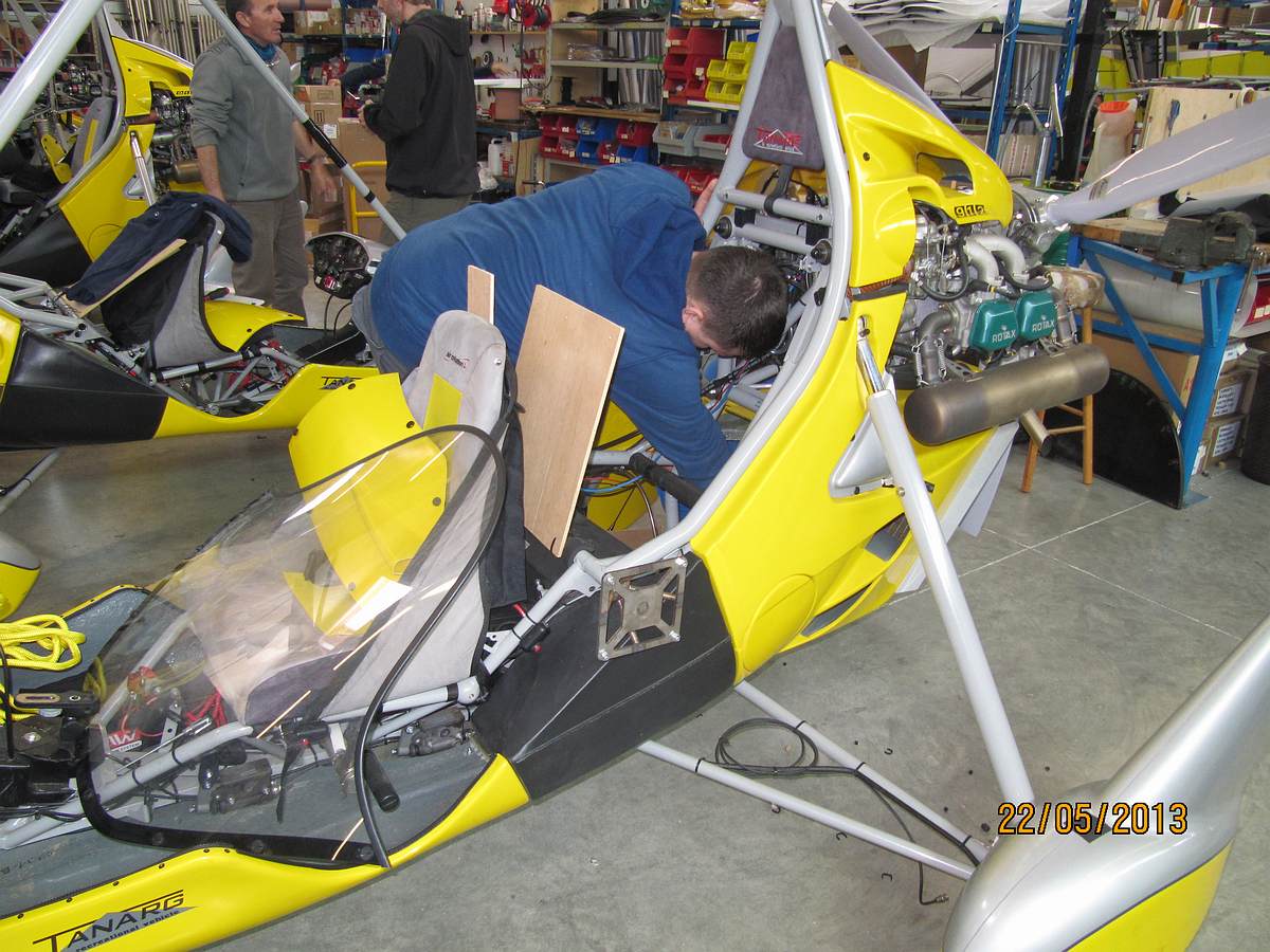

Есть конечно шикарные аппараты типа Тонарг, но и там в ближайшем рассмотрении всёж сварная конструкция. Гламурность  🙂 придаётся красивыми пластиковыми формами неработающих на прочность корочек. Ну и моторчики Р-912 не каждому в жизни даются....
Сейчас похожие на новой молнии стоят, вроде ничего.
Это которые внизу на перьях вилки стоят?

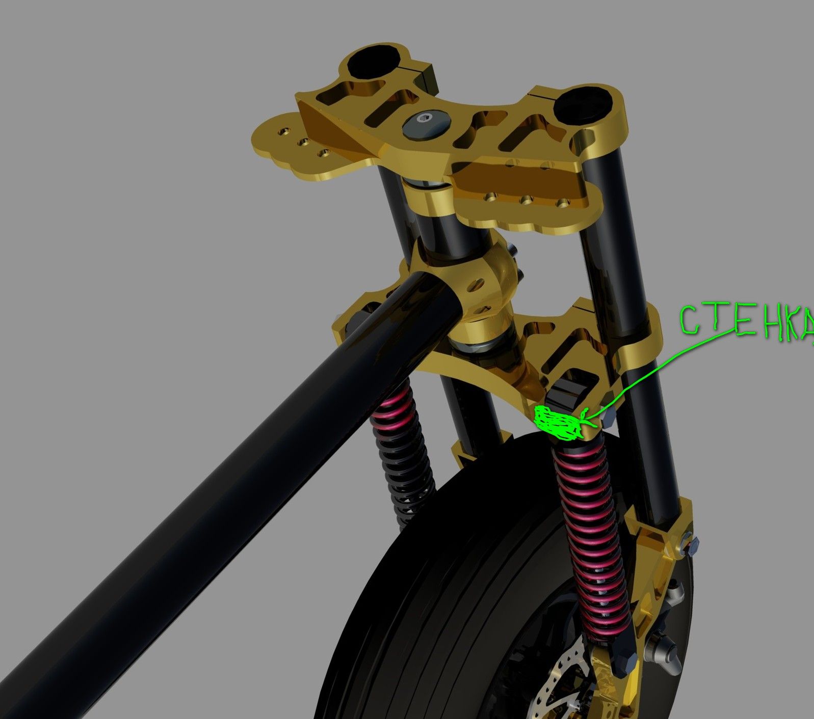

на концах трубок....
Если добавить стенку равную боковой ( на которой болт )  должно стать прочнее . Внутренние прямые углы на выборках закруглить - радиус .
Радиус в авиации - рулит .
Закинте фоты Молнии в студию.
Как я понимаю Андрей Капустин взял за основу вилку Кареткина. Думаю аппаратов с такой вилкой было построено много. Сам Андрей построил 4и таких дельты (они летают) и сейчас будет на выходе ещё 5.
Тут вопрос эксплуатации и статистики. Сколько аппаратов, взлёт-посадок и т.д.
Причём скорость у дельты посадочная наверно немного по больше...
Влюбом случае желательно использовать многократно применявшиеся решения, как в конструкции так и в м-лах. Большое кол-во новаций приведёт к риску переделок. Вы ведь закладываете в цену серийного экземпляра затраты на НИОКР  🙂 На первом этапе авиаконструирования ошибки очень вероятны....
