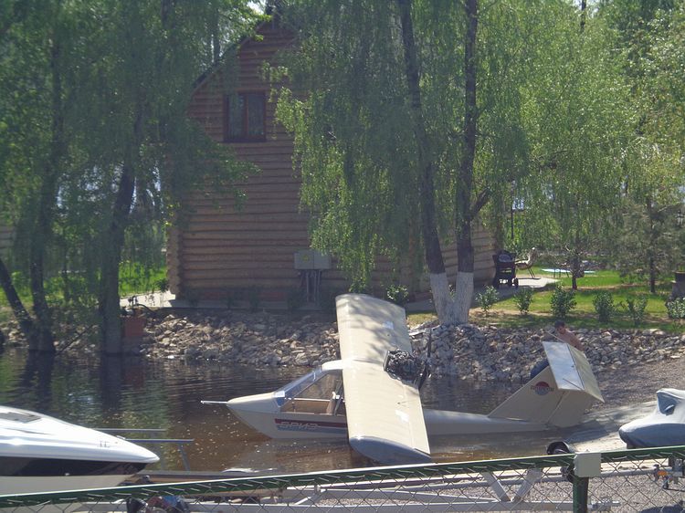

Сегодня открыли сезон 2013. Бриз собран на ближайшей турбазе и своим ходом перелетел к месту базирования. О впечатлениях от изменений пока рано. Вот такой он теперь. Фоткал издалека. Но, что есть пока.
    97,5 КБ · Просмотры: 241
Ну,  теперь  все  девки  Ваши.  Самолет  просто  супер.  Кстати  мне  предложили  вскоре  облетать  Адвентуру  тоже  гидрик. 😉
Закрылки сейчас с электроприводом или остались "традиционные" ? Спасибо.
Да нет смысла переделывать на электропривод. Механика с Бекаса итак вполне удобна. На новом самолёте да, придётся делать электропривод. Верхняя часть кабины заужена, и если делать механический, рычаг получится над головой. Неудобно.

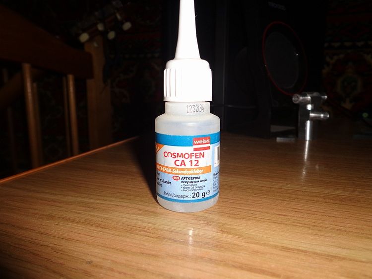

Всё класссссс!!!! Подскажите пожалуйста, сколько клея нужно для обтяжки крыльев? Спасибо. Влад.
Мне нужно обтянуть крылья Птенца 2 и заднее оперение, по площади у Вас такие же почти. Клей хотел заказывать ВК11 вот и вопрос сколько клея нужно примерно? Спасибо. Влад.
ВК-11 не использовал и сказать ничего не могу. Клеил Космофеном (на фото). Тоже не дешёвый, но не дефицитный. Работать очень удобно. Одному и неспеша. Расход точно не фиксировал. Покупал не зараз. Таких пузырьков ушло штук пятнадцать, или около того. Плюс к тому нужно предварительно грунтовать клеем типа 88, так как напрямую к металлу адгезия не очень. Ткань держится намертво и пришивать не нужно. Если интересует, опишу технологию более подробно.

Спасибо большое! Технологию Вы мне уже давали только клей, вернее марку, обещали посмотреть. Пропитывать нужно по всей площади прилегания к металу как я понял. Я про космофен посмотрел, а его марок оказывается много. Теперь всё понятно. Спасибо, помогли! :~)
А в чём проблемма? COSMOFEN СА 12 используется для склеивания изделий из жесткого ПВХ, изделий из жесткого ПВХ с алюминиевыми профилями, уплотнителей к оконным рамам, виниловых тканей, а также резины и ПВХ-поверхностей, других пластиков и металлов, кожи. Из инструкции.
