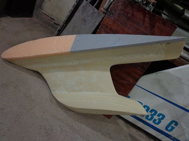

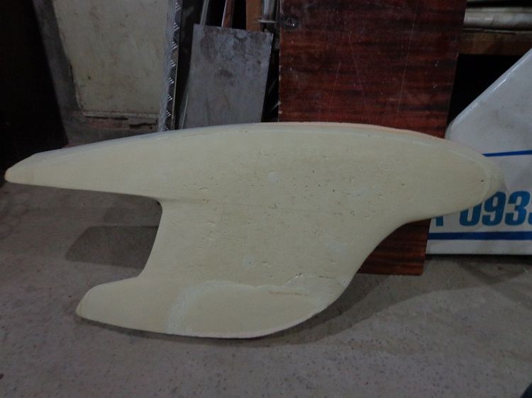

Напомним о себе 🙂 Курочка по зёрнышку и образовался эскиз к портрету. Выклеены двери, капоты, поплавки. Теперь только шпаклюй 😱

Ого! Вот так вот где-то в глубинке нашей необъятной неспеша и рождаются будущие шедевры! 😎
Вот такие вот поплавочки. Уж не знаю как будут в деле, но получились крепче и легче.

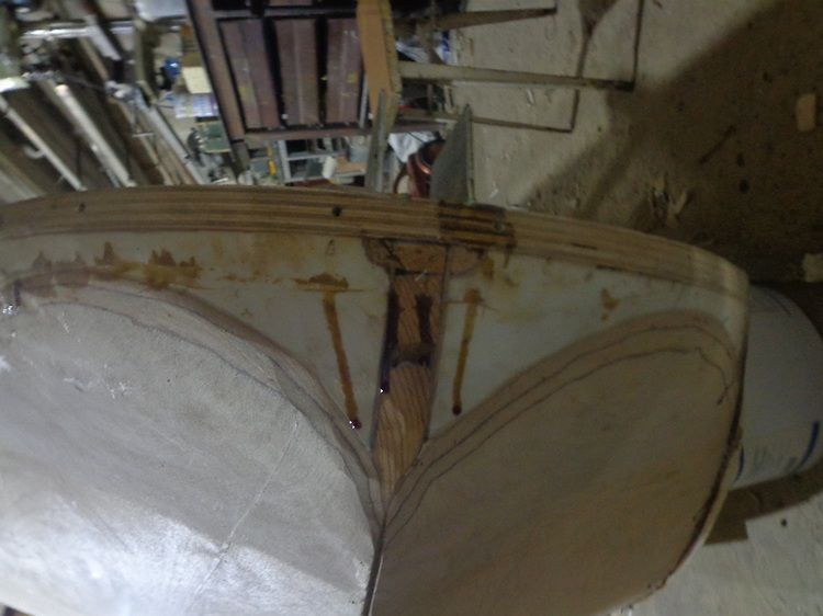

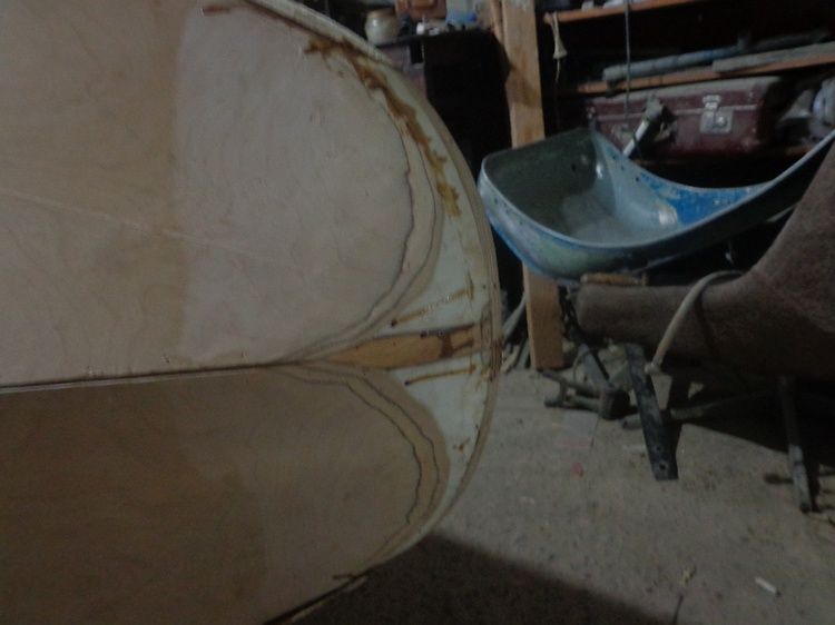

А можно покрупнее фото перехода палубы в форштевень? Хотелось бы посмотреть как решена проблема стыковки кривизны скулы и палубы. Учитывая что скула у вас фанерная.
Если я правильно понял интересует это? Там вклеены бруски очень плотного пенопласта. Плотность 200 или больше. А вообще, так сделал чтобы затупить носовую часть. (На "Бризе" нос поострее и просто лист фанеры. Везде прекрасно прилегает и никаких проблем с кривизной)... Всё это зачистится. Оклеется стеклотканью. Будет железобетонно 😉.

А вон оно как, без пенопласта все-таки не обошлось. Спасибо за фото.

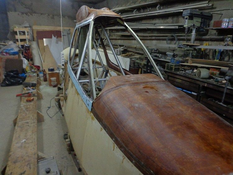

Тогда в догонку еще такой вопрос. При стыковке палубы с лодкой используете какой либо герметик или просто приклеиваете ее. В общем чем достигается герметизация щели?
Там вполне можно обойтись и без пенопласта. Кривизна хоть и имеется, но она одинарная, а ширина фанеры, к стыку форштевня и палубы, сходит на нет. Кроме того фанеру можно (и нужно) сошлифовать. Никчему в носу толщина 4 мм. И, если напряжённость фанеры, во время постановки и изгиба покажется излишней, подогреть феном. В общем трудность мнимая.
Так понимаю палубой Вы называете капот? Хотя и сам не знаю как это по правильному называется :-[... Нет. Ни герметика, ни клея. Хотел ставить на герметик, но Василий убедил меня, что делать этого не надо. И был прав. Капот поставлен на шурупах. В случае необходимости легко снимается. А вода, во время эксплуатации, туда никоим образом не попадает.
В справочниках по гидроавиации "капот"- называют палубой. Это же летающяя лодка все таки.

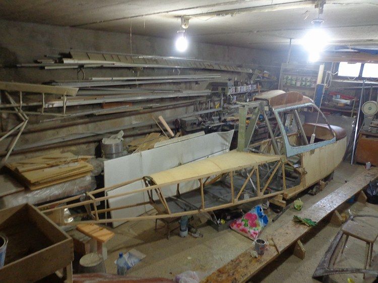

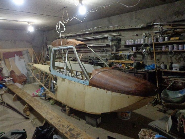

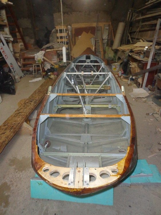

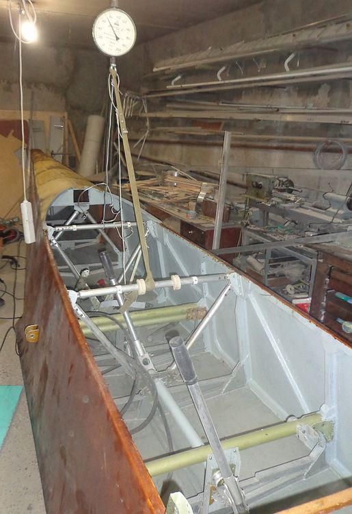

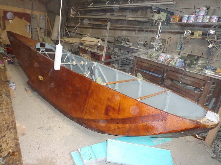

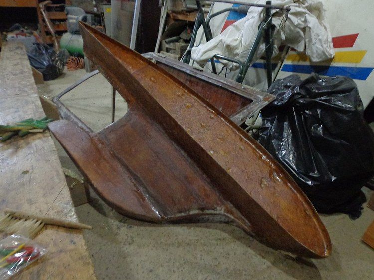

Немного новостей. На днях закончил, наконец, возню с лодкой. Осталась шпаклёвка и покраска. Но это по теплу, на улице. Приступаю вплотную к крылу. И усё 🙂.
    80,3 КБ · Просмотры: 270
    88,8 КБ · Просмотры: 266

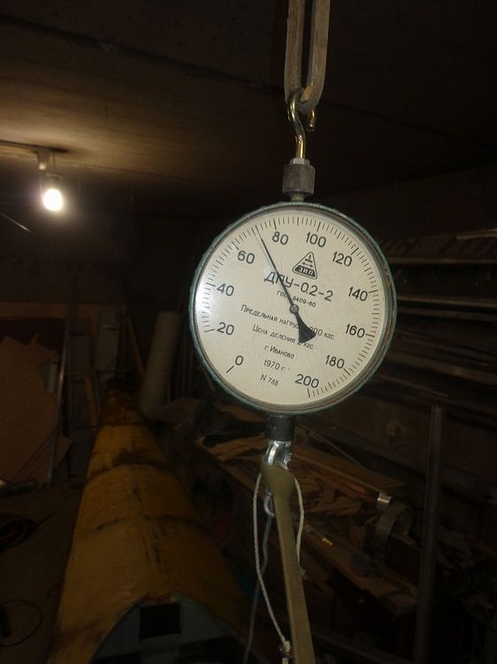

Взвесил. Получилось, со всем этим железом внутри, 72 кг.Вовсе не плохо 😀
