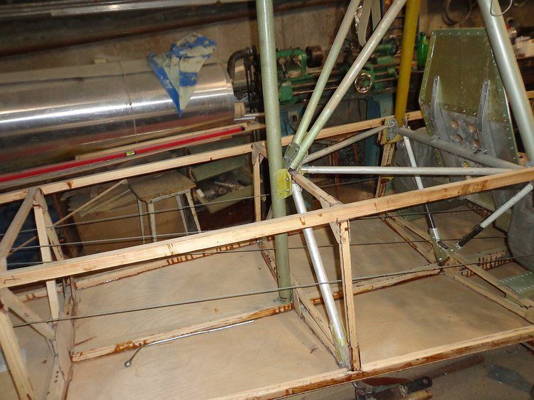

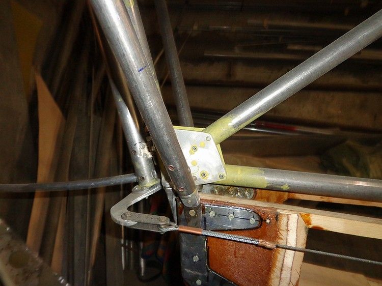

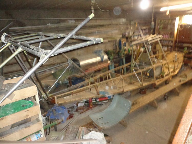

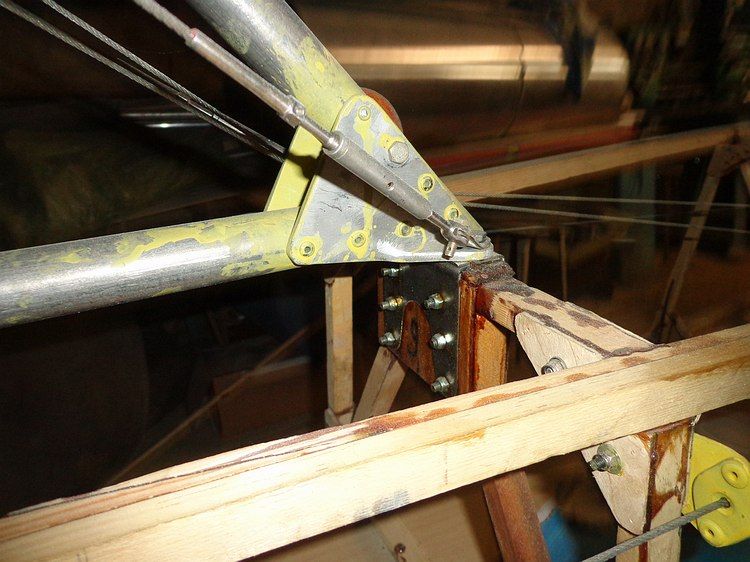

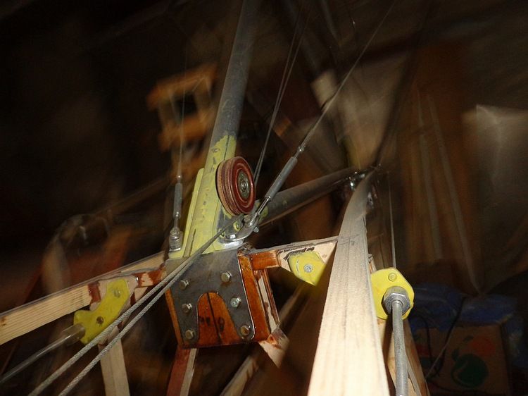

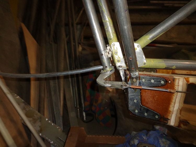

   Я ваяю третий Бриз. Степень готовности примерно как пост 334 на стр.12. Конструкция и технология изготовления не сильно отличается от первых двух. Поэтому счёл ненужным сыпать в тему одинаковые фотографии. А вот надстройка (стойки, центроплан,моторама) другие. Никакого Бекасьего наследия 🙂. Ну, и ещё ряд изменений. Сейчас заканчиваю с проводкой управления и через недельку-другую (если всё пойдёт по плану) пофоткаю и покажу с комментариями...
   У Алексея дела тоже не стоят. Хотя, после того как съехал от меня в свой гараж, процесс сильно тормознулся. Не набегаешься в гараж урывками. Но, недавно он заделался частным домовладельцем с офигеннейшей мастерской. Словом на днях перевезёт самолёт и прочий скарб гаражный. Думаю дела пойдут веселее. Соберём аэроплан в кучу (там места хватит на два) и тоже сфоткаем.
   Вот такой текущий момент 🙂
Всем добрый день. Собрался, наконец, пофоткать сделаное на сегодня. Накидаю пока фоток, а немного текста попозже. Притомился что-то. Лень в буквы тыкать 🙂
