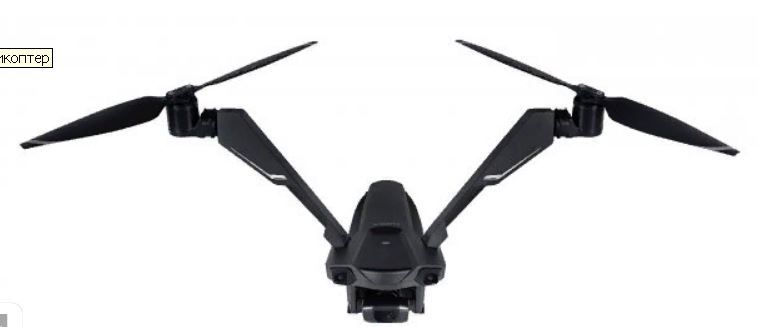

По грузовому дрону - эта схема оптимальна для ротативной СУ.
Технология дрона с 4 винтами значительно дороже.
Надеюсь "ворота" прикрылись ?
На счет оптимальности.
Какой такой критерий оптимальности доказывает эту оптимальность?
И при чем тут тип двигателя, если всё упирается в несущую систему?
Если заменить Ваши креативные два малюсенькие воздушные винтики растопыренные в разные стороны на один единственный несущий винт с диаметром охватывающим два Ваших винтика, то ометаемая площадь увеличится в 9 раз.
Это уменьшит потребную мощность в ТРИ раза.
А с учетом правильного ориентирования вектора тяги одного несущего винта эта мощность снизится еще на 10 %.
Считайте, что традиционный вертолет будет иметь в 3,3 раза меньшую по мощности силовую установку.

Теперь про реальные скорости полета.
Каким образом Вы собрались получить горизонтальную тягу при поперечной схеме двух винтового летательного аппарата?
Это ещё кучу вопросов за собой потянет.
Вставите толкающий или тянущий винт?
И потом про безопасность вопрос слишком мутный для такой аэродинамической схемы поперечно разнесенных воздушных винтов.
Это и для грузового варианта не проходит.

Почему не сможет. С определенной долей вероятности сможет.ьвопрос только в эффективности и целесообразности. В довесок к Вашим, Анатолий, аргументам добавлю, что в таком виде схема неустойчива. При крене не возникает восстанавливающий момент от тяги винтов, а наоборот, возникает кренящий. Достаточно посмотреть на вектора и углы тяги винтов. Я както, гдето тут картинку начерканую от руки постил.
- Наклоном двигателей как в модели... (смотри ссылку ниже)
- Тянущий, конечно, что не видно по схеме ?
- Придумывать проблемы с безопасностью и грузоподъемностью – вы мастер, наверное крепко «поперек» мой проект встал Вашему.
Там ещё большая телега и кучка проблем.
Автор насмотрелся мультяшек, но не удосужился ознакомиться с аэродинамикой.
Этим современным компьютерным мечтателям кажется, что чем бестолковее конструкция, тем она будет более оптимальной.
Кренов не будет - я схему доработаю (сейчас этим занимаюсь)

- Опять голословно !
- Здесь центр тяжести низко, да и "оглобли" работают только на растяжение (я их об этом попрошу), отсюда возможно снижение диаметра и массы оглоблей.
Нет лишних винтов и есть излишняя мощность, которая будет работать, и на подъем, и в горизонтальной плоскости.
- А еще при движении конструкция наклоняется и поворот винтов, при некоторых доработках может не понадобиться, а это ЗНАЧИТЕЛЬНО удешевит технологию и дополнительно снизит массу, но чем придется пожертвовать пока не ясно.
- Рекомендую НЕ зацикливаться на старых технологиях, из которых действительно больше чем имеем ничего не выжать.
- Этой схемой я сильно снижаю массу и цену ЛА

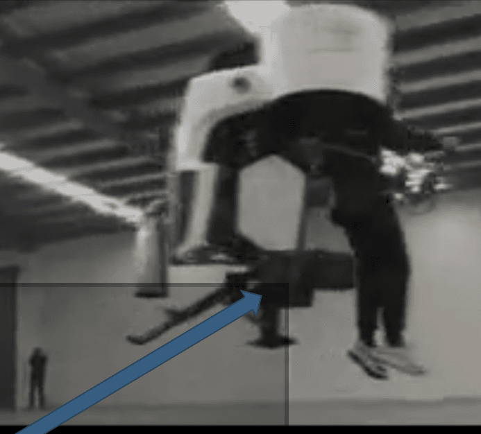

Кто может пояснить принцип работы этих оперений ?
Мне показалось - чем дальше от винтов находятся эти оперения, тем устойчивей управление.
Какой принцип? Да такой же как и у других: поток воздуха действуя на отклоняемую поверхность создает управляющий/отклоняющий момент. В данном случае поверхности размещены в потоке от импеллеров. Чем выше скорость потока, больше площадь поверхности, больше плечо(центр давления поверхности от ЦТ аппарата) и больше угол отклонения тем выше создаваемый момент.
Вот так, несколько колченого, возможно, но ежели что, поправят люди.
