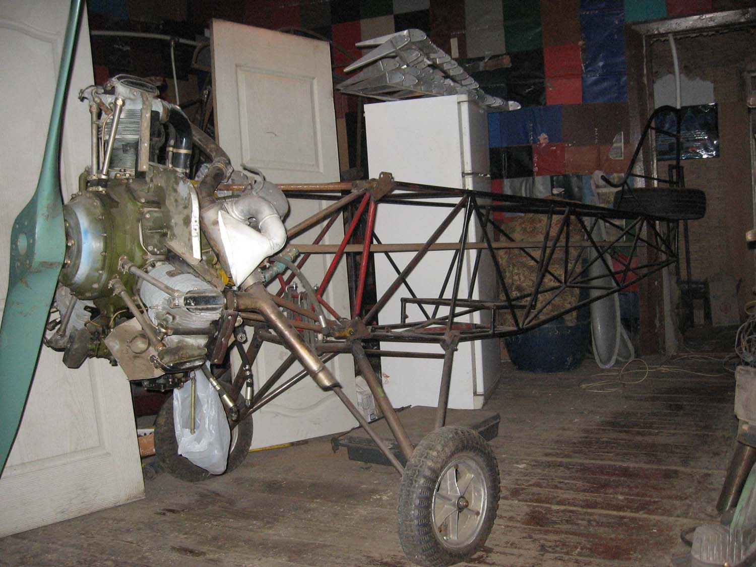

Ну как и обещал , попытка сделать реплику И-15бис . Пока навесил двигатель, вроде неплохо встал. Пока остается вопрос с шасси родные от Питса коротковаты, да и по форме не катят.

Ух!
А дело-то движется! 😉
К сожалению не очень быстро, приходится на жизнь еще зарабатывать . Навесил еще месяца полтора назад и с тех пор пока больше не подходил. 🙁
Хорошее дело быстро не делается...  😉

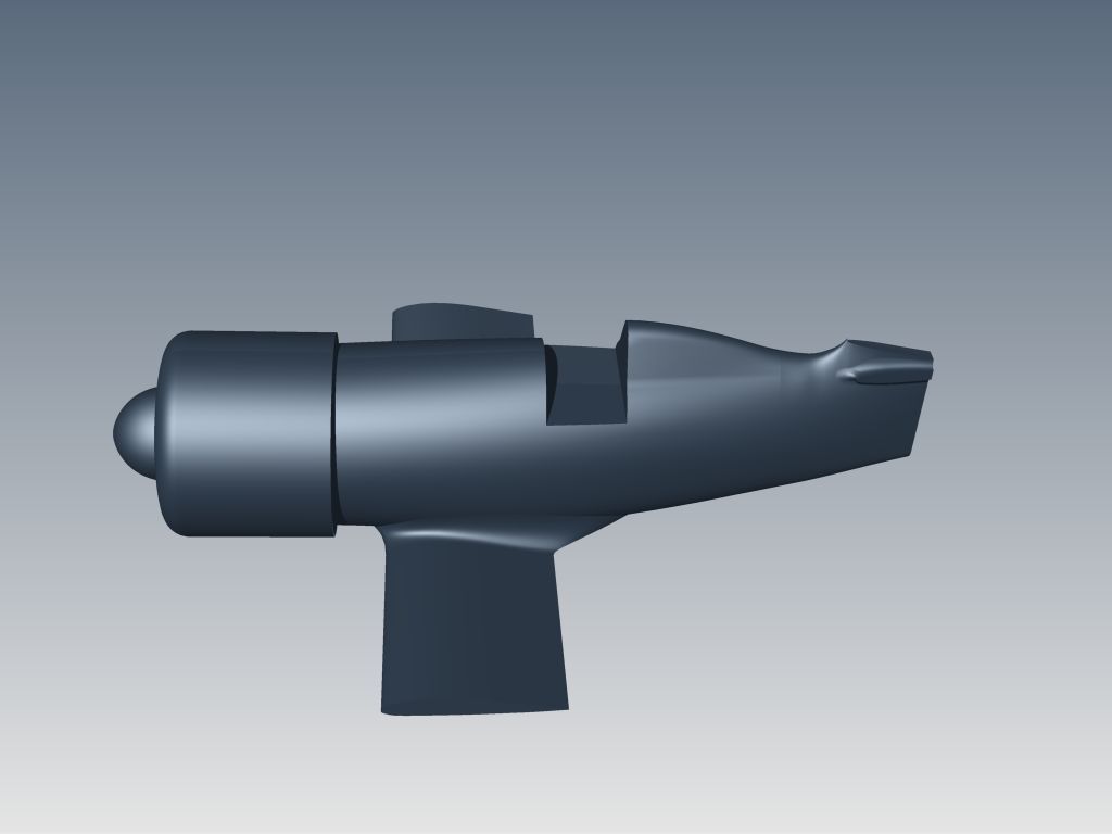

Интересно выходит, а есть эскизы реплики, того как должно получится?
С эскизами мне помог Инокентий (СINN) сделал их в солиде. За что ему огромное спасибо. Так что как закончу с основной конструкцией, сечения фюзеляжа буду делать по ним.
