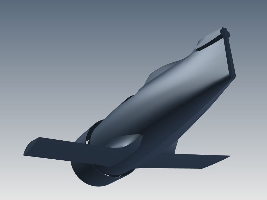

А так взял чертежи из МК , распечатал, снял размеры с фермы фюзеляжа Питса,  и отмаштабировал на бумаге. Получилось 80% от нормального размера.  Просто ферма уже была в наличие, да и силовая схема как на прототипе в связи с уменьшением массы уже не требуется а Питсовская отлично вписывается в обводы. Надо только будет изменить форму хвостового оперения. В остальном на чертеже встала как надо.
Крыло деревянное , а оперение и обводы как на прототипе дюралевые, предпологаются. Ну а процессе конечно возможны какие то изменения. По ходу дела будет видно.
