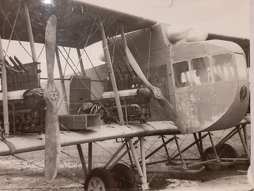

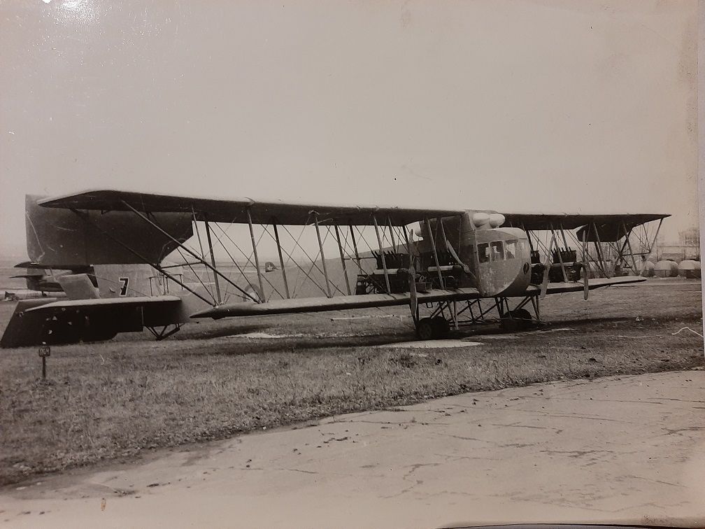

Наткнулся на старые фото 70-ых годов прошлого века. В Тушино смотрел Муромца после съёмок "Легенды о крыльях". Если бы еще Санины редукторы с 1,37, сделанные для М337, залетал бы прекрасно.
Странно, а почему винты в другую сторону? Как раз под редукторы.
По саблевидным винтам правого (смотря по полету) вращения предполагаю, что их сделали под старину по фото и ставили для съемок статических сцен, а рулил на родных металлических ВИШах левого вращения, на старинные они не очень похожи. И при вращении на рулении давали отблески черной краски, которой их покрасили, а кадмированные стальные втулки выделяются не крашенные.
Посмотрел, как все сделано, узлы, профили крыла, оперения и прочее, похоже изготовители (честь и хвала им!) думали полетать, можно было довести, но кто-то видать киношников отговорил, если сами не подумали, а если чё случится...
Вальтер Минор М-337 вроде бы нормальное положение - цилиндрами вниз. Много надо переделывать, чтобы вверх цилиндрами поставить? Есть заводская методика?🙂
Только заметил... Цилиндры вниз стоят, а сверху макет!!!
А все-таки, переворачивали мотор этот цилиндрами вверх?
Фото шикарные рижского Муромца! Интересно бы больше узнать о Донате Павловиче Осокине, где его архив теперь, что там? Наш петербургский историк Геннадий Федорович Петров, когда был у него в гостях, видел чертежи и изумительно выполненную модель в большом масштабе "Блерио-XI".
