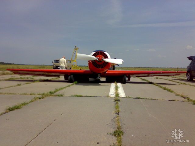

Вот как бывает ,когда инструктор не продублирует выпуск шасси курсантом.
Слава Богу все живы и самолёт практически не пострадал. Это было под Запорожьем.
Хорошо видно что конструкция шасси , в подобных ситуациях спасают самолёт от сильных повреждений
