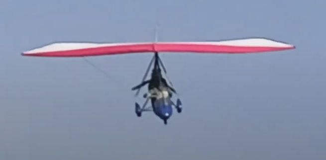

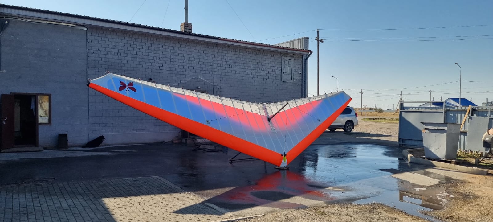

посмотрите на это крыло и скажите,какая у него поперечная и продольная управляемость и о чем думал производитель крыла????
Оно же в полете... Ничего не напоминает????
Кому нибудь, о чем нибудь эта метка говорит???Посмотреть вложение 521943
Конечно говорит. У меня такая в ангаре ждёт лета)) Полтора десятка лет и продольно её имел, и поперечно!! Есть конечно свои особенности, как и у любого крыла. Но криминала там нет точно.
