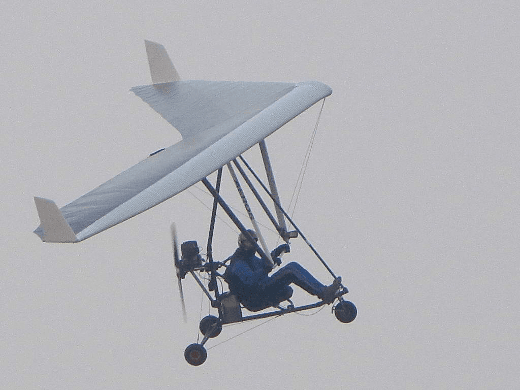

Роман, по представленной картинке, я могу сказать, что это крыло в состоянии от продавца ( производителя ) не обладает антипикирующей системой. Совсем не обладает.
*( Я немного летал на Х-14 и могу подтвердить все проблемы этого крыла, о которых здесь высказывались )
Что бы и кто бы не говорил, но мой опыт полётов убедил меня в том, что корневые АПУ работают ВСЕГДА. От момента набора скорости аппаратом перед взлётом, до приземления на пробеге. И это включение АПУ в работу по балансировке крыла ощущается по поведению крыла ( по усилиям и движениям ручки трапеции ) как момент включения системы в работу. Если этого включения не происходит, значит аппарат требует регулировки системы АПУ. Иначе, при попадании в режим полёта со снижением нагрузки на парус, неизбежно возникает ситуация, когда "крыло обгоняет тележку" - склонность крыла к кувырку. Можно годами летать на таком крыле и не попасть в такой режим, но, одного раза будет достаточно...
Обычно, при недостаточном восстанавливающем тангажном моменте ( когда система АПУ не отрегулирована должным образом и не работает ) его вынужденно компенсируют перевешиванием тележки назад - созданием избыточного кабрирующего момента ( в корневой части крыла ). При этом, одновременно, приближают крыло к срывным углам.
Следует понимать, что система АПУ это не просто "запасная" или "аварийная" система, предохраняющая аппарат от кувырка "включением" в работу в каком-либо крайнем режиме полёта. Нормально настроенная система (АПУ) перманентно участвует в создании тангажного момента на крыле во всём диапазоне полётных скоростей и углов атаки. Так же, как крутка, как аэродинамическое V крыла. Поскольку, аппарат в целом, обладает значительной массой и инерцией, если система АПУ будет "включаться" в крайних случаях, то создаваемого ей восстанавливающего тангажного момента на поддержание устойчивого положения аппарата может оказаться не достаточно по величине, либо времени на компенсацию возникшего пикирующего момента может не хватить...
Лично я считаю принципиальной ошибкой, когда работу системы АПУ рассматривают как "систему спасения", как "запасной парашют".
Можно долго выносить друг-другу мозг и "меряться интегралами", доказывая какая интенсивность нарастания момента на кабрирование должна быть у нормально отрегулированной системы АПУ, чтобы эффективно восстанавливать положение ЛА при попадании в режим полета на малых углах атаки крыла... Это лишь покажет глубину нашего не понимания по данному вопросу...
Тут, мы снова "упремся" в то, что каждый конструктор и продавец крыла "настраивает" их в силу своего представления об этих процессах. Нормальность крыла обычно связана напрямую с субьективным "пониманием" того, каким оно должно быть. И с этим ничего не поделаешь...

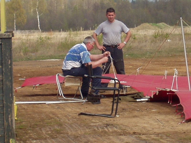

Про свои латы я уже говорил, что там смотреть не на что. Они в крыле, крыло на аппарате. Форма лат соответствует шаблонам. Не сильно давно проверял.

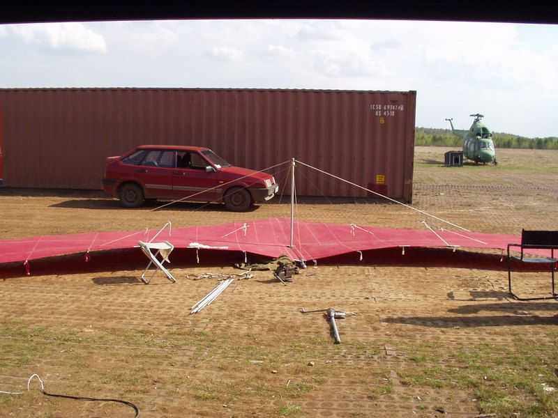

А то, что вы не видите у некоторых крыльев концевых АПУ это не значит, что их нет. Существуют системы АПУ без концевых балок, но в этих случаях подвязки лат держат не корневую часть крыла, а среднюю. И они устроены так, что не задают S-образность, а поддерживают форму крутки и купольности.
Эксперименты с подвязкой корневых и средних лат.

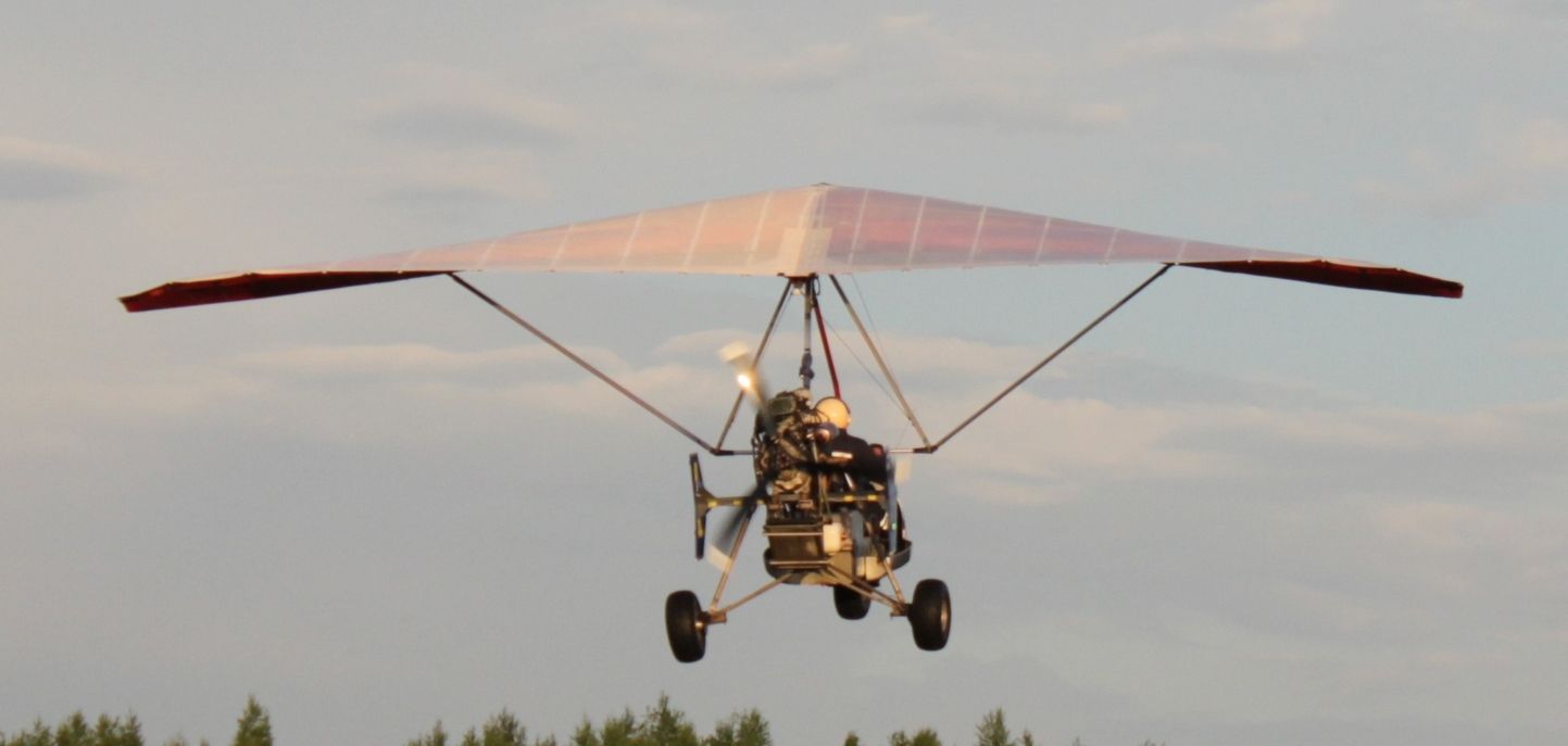

Мой будущий учлёт собирается сделать нанотрайк с аэросовским крылом Комбат. Могут ли у него быть какие-то непредвиденные явления или даже проблемы?
Вот - летает нанотрайк с "Комбатом"...
Я на этом крыле с тележкой не летал. По характеристикам устойчивости и лётным ограничениям целесообразнее обратиться к производителю крыла.
Могу добавить только, что проблемы начинаются когда приобретают битое или полетавшее и вытянувшееся крыло... Следует учитывать, что ткань обшивки имеет ресурс и по нагрузкам и по времени эксплуатации.

Если не возражаете выражу мнение. Если Это комбат специально усиленный в Аэросе то да. Например у них был комплект трубных вставок в Дискус для нанотрайков. Простой парящий комбат точно не пойдет.
У Дискуса такой бомбичекий каркас, что для нанотрайка подходит без переделок. Мы в 90-х летали на двухместных дельталётах а каркасом куда слабее.
