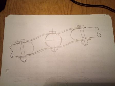

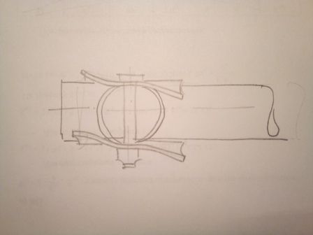

Не совсем понимаю. Пластины носового узла работают не только на растяжение и сжатие, но и на изгиб тоже. А значит упругие деформации имеют место. Чтобы алюминиевый узел не развалился в полёте, необходимая толщина алюминиевых пластин должна быть в разы больше, чем у пластин из нержавейки.
По началу, пластины из нержавеющих сплавов применяли в конструкции дельтапланерных и дельталётных крыльев. Но, они имели слишком малую конструкционную жёсткость. Тонкая пластина проходила по прочности, но легко изгибалась. Особенно, при грубой сборке разборке или при нештатных нагрузках как при капотировании на малой скорости при обучении. Для учебных дельтапланерных крыльев, такие нештатные нагрузки - это обычное дело. Пластины из нержавейки на них, со временем, выглядели как прошлогодний картофель из-за многократной рихтовки. К тому же, из-за меньшего чем у сплава Д16т напряжения при котором нержавейка пластически деформировалась, приводило к тому, что отверстия в пластинах разбивались довольно быстро ( предел текучести у 12Х18Н9Т = 196 Мпа, а у Д16Т=320 Мпа ).
Правильно спроектированный узел дельтапланерного крыла не создаёт в пластинах изгибающих нагрузок. Отверстия под болты работают только на смятие. Но при сборке могут создаваться значительные изгибающие моменты, так же, как при ударах крыла о землю.
При одинаковом весе, пластины из "мягкой" ( пластичной ) нержавейки и твёрдого алюминия ( д16Т ) будут отличаться практически в два раза по толщине. При этом, их прочность будет почти одинаковой а конструкционная жёсткость у алюминиевых - выше и в три раза больше прочность смятия в отверстии. К тому же, обрабатываемость у алюминия гораздо лучше. Потому их и делают из твёрдых алюминиевых сплавов.

Трудновато с этим согласиться. Узел работает по аналогии с фермой, состоящей из двух горизонталей и трёх вертикалей. Опирается ферма на края, а к центру подвешен груз. На мой взгляд, горизонтали такой фермы обязаны испытывать изгибающие нагрузки.

Какой нафиг сопромат? Тут физика третьего класса. Изгибающие нагрузки есть! Это очевидно. А сопромат нужен позже будет. Когда захотим толщину рассчитать. Если захотим.

Какие- то изгибающие нагрузки есть, но их величина незначительна, сравнительно с основными нагрузками.
Рассматривайте конструкцию каркаса крыла в целом - с трубами и тросами. Если трубы представлять как абсолютно жёсткие балки, то в узлах могут возникать только монтажные изгибающие усилия ( при несоосном изготовлении отверстий в узлах ). Каркас без обшивки представляет собой пространственную ферму - конструкцию, состоящую из жёстких замкнутых фигур - треугольников. В узлах фермы, установлены шарниры, а в них, по определению, не возникает изгибных нагрузок.
Однако, для упрощения конструкции каркаса, вместо шарнирных узлов применяют рамную конструкцию из пластин, соединённых болтами. потому, в "раме" узла могут возникать значительные изгибающие усилия. Но, только при НЕ замкнутом контуре каркаса - т.е. в процессе сборки-разборки каркаса.

Деформации в пределах упругости не заметны. Заме5тны пластические деформации. А в этом нерж. и дюраль сопоставимы - у них почти равны пределы текучести.
Конструкция должна выдерживать эксплуатационные нагрузки без появления опасных остаточных деформаций, во всём диапазоне, от минимальной до максимальной эксплуатационной. Следовательно, если спроектировано исходя из этого требования (недопущение максимальных эксплуатационных напряжений выше предела текучести) то дюралевый узел будет мягче.
Модуль упругости 12Х18Н9Т = 195000 МПа, а у Д16Т=72000 МПа.
Скажем, у вас максимальная ny=4 (при которой действующие напряжения чуть меньше предела текучести). Тогда при ny=2 относительная деформация 12Х18Н9Т = (196/2)/195000 = 0.0005 а Д16Т = (320/2)/72000 = 0.0022 То есть у стальной серьги с изначальным межосевым расстоянием 100мм, при ny=2 межосевое расстояние станет 100.05мм, а у Д16Т будет 100,22мм.
При изгибе, пластина из 12Х18Н9Т должна быть приблизительно на 30% толще дюралевой (чтобы предел текучести достигался при равном изгибающем моменте). Соответственно и изгибная жёсткость пластины из 12Х18Н9Т будет выше.

Всё правильно, но только до того времени, как Вы подвесили на килевую трубу телегу весом 400 кг. А потом ещё создали расчетную перегрузку 4g. В эти счастливые моменты и килевая труба коромыслом выгибается, и в пластинах рамных соединений возникают существенные изгибающие нагрузки.

Ответ дала практика. Все производители делают узлы из толстого дюраля. Дюралевые узлы легче нержавеющих, в полёте держат форму и деформируются только при авариях. За счёт толщины уменьшают контактную нагрузку на болт. Овальность отверстия необходима, чтобы при небольших деформациях не получать разрушающих нагрузок. Избыточная прочность узлов даёт разрушение труб.
