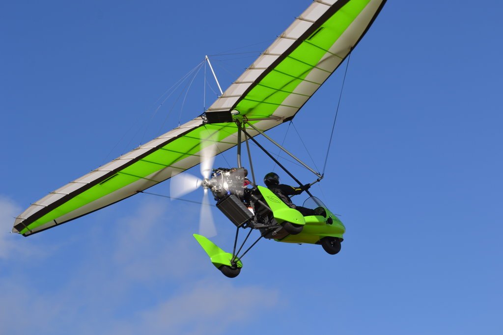

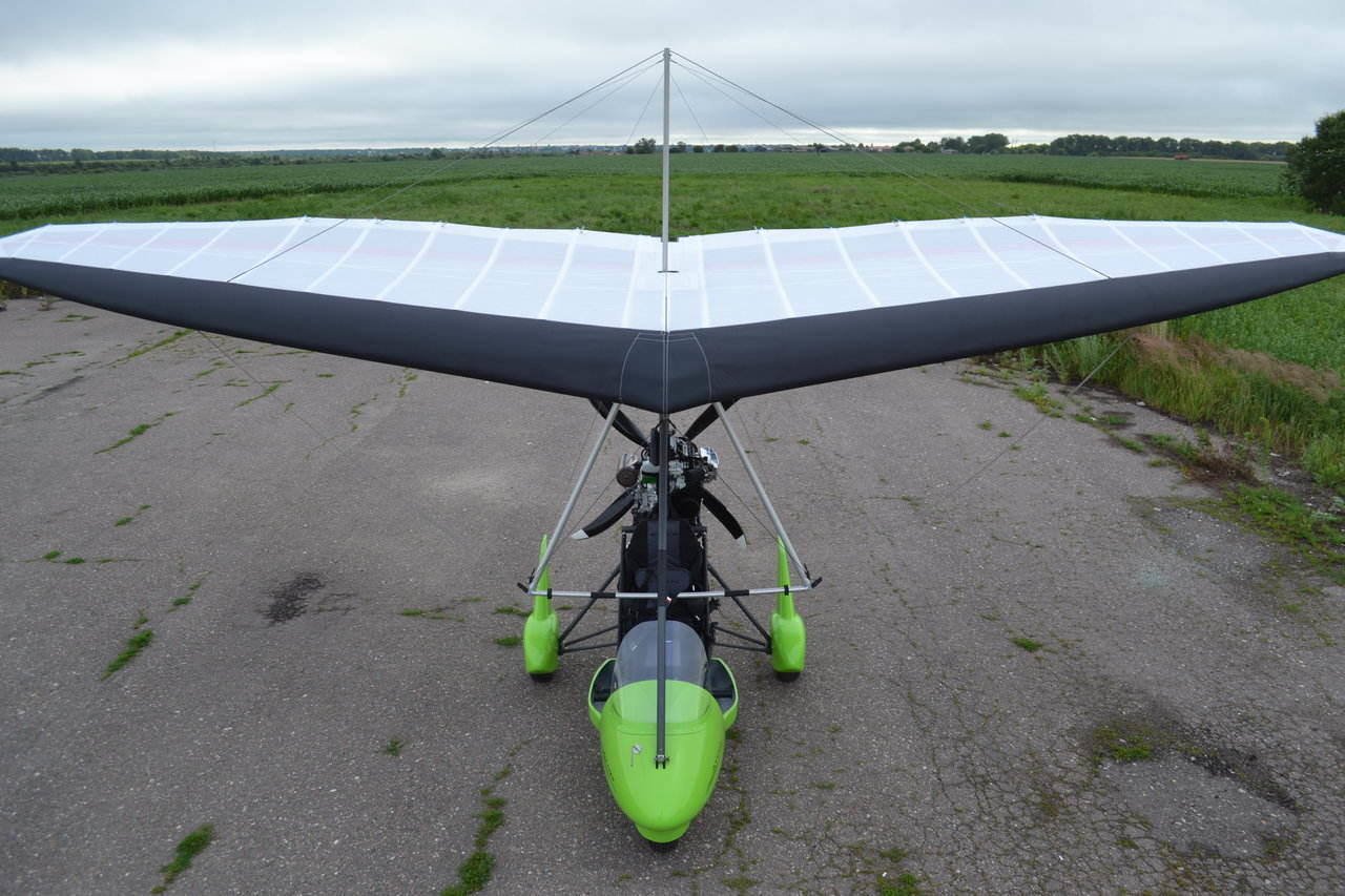

Правилные АПУ завдней кромки--АтомПосмотреть вложение 576172
Они же в полете--прослабленые..
Вот Роман,опустить АПУ ниже ты не сможешь, а изменить балансировочную в сторону уменьшения не изменяя точку подвески,это запросто,до мин. расчетной..
Пипец. Виктор!! Не надо дергать АПУ! Если Вы их вверх задерете, и они в нормальном полете перестанут быть слегка прослаблены, а станут тянуть вверх заднюю кромку, Вы можете получить разные неприятности, о которых сказано выше.
