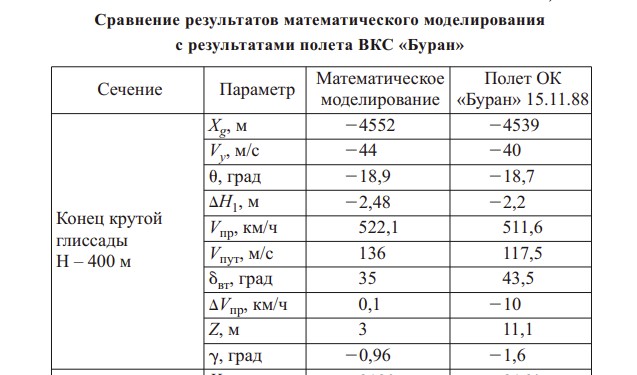

Это так прописали лететь Бурану конструкторы (глиссада от 17 до 20 градусов), чтоб он тормозился от своих 30 тысяч км в час до посадочной скорости.
Причем он тормозится, а не ускоряется при движении по наклонной доске.

Неоднократно писал: что "Буран" НЕ ПЛАНИРУЕТ, а ТОРМОЗИТ!!! Сумма сил НЕ РАВНА НУЛЮ!
