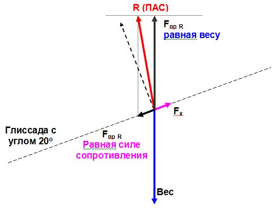

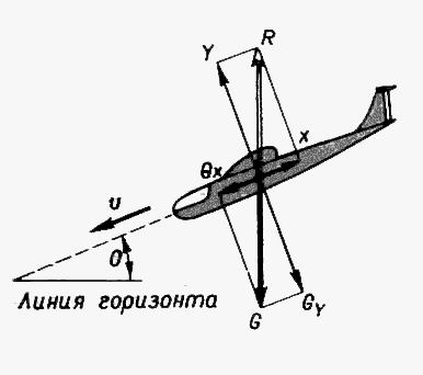

Мне лично непонятно , на каком основании Вы бездумно раскладываете вес самолёта Як-18а на составляющие в
#233 , как будто он имеет наклонную опору как на рисунке , который Вы вкорячили в
#200 ? И опять "зомбированный" не подумал собственной головой , лопухнулся и повторил рисунок за ещё одним одарённым.. На вашем рисунке в
#200 кирпич опирается на наклонную плоскость , поэтому вес и раскладывается на составляющие : сопротивление и реакцию опоры..В случае с самолётом опорой является воздух , поэтому раскладывается не вектор веса , а вектор R(равнодействующей) на ПС , на Fx и равную ей выполнявшую роль скатывающей силы на планировании Fy.. Вам
Tonus , пока не работаете своей головой повторяя глупости за "сказочниками" , лучше быть читателем .. Писатель из Вас никакой..
