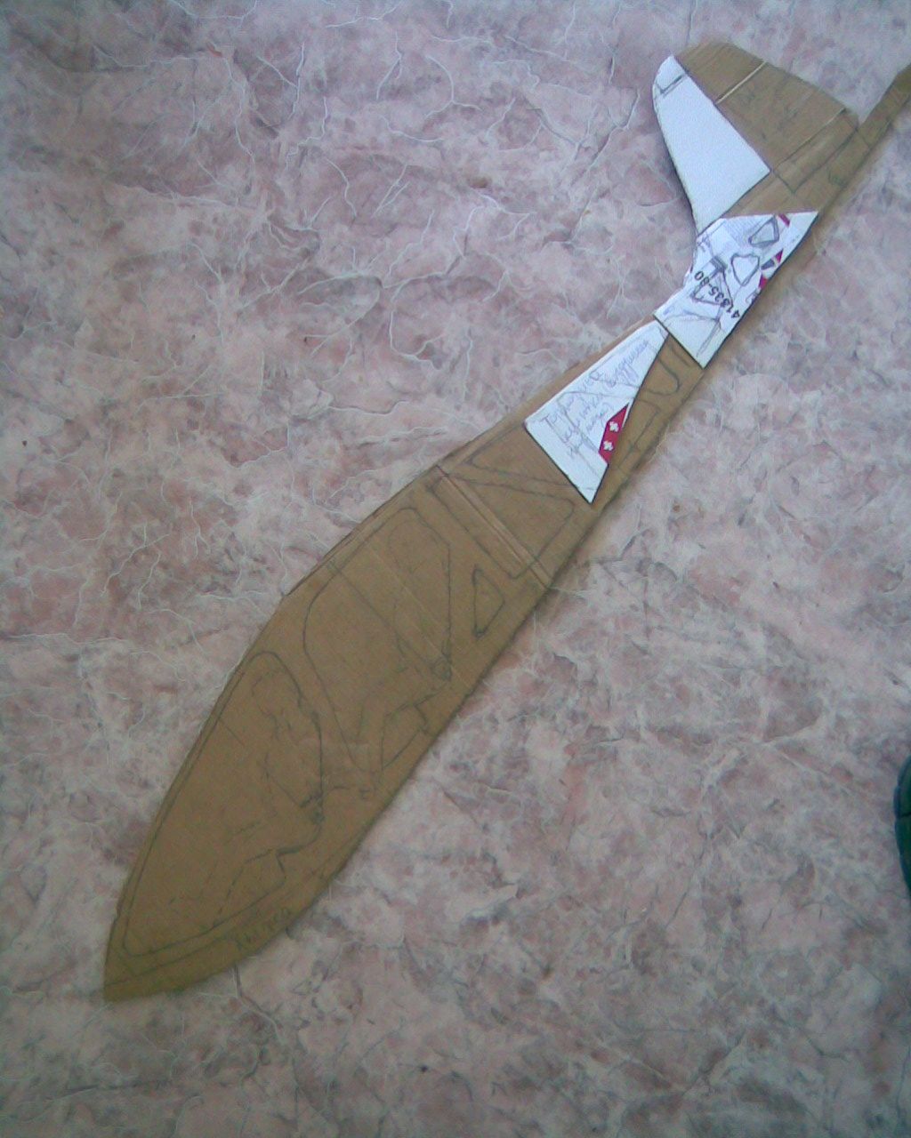

Здравствуйте!
Данные привожу, нужен был человек, готовый взяться за прикидочный расчёт )))
1.А-13. Размах -12,1  Площадь- 10,44  Удлинение - 14,0 Длина - 6,0. Качество - 26.
2. Строится  Размах - 12,4 Пл - 10,1 Удл - 15,22 Дл - 6,5
Мидель - овал 800х1200  Профиль - РIII   Крыло - трапецевидное с прямым носком.  Верхнеплан с подкосом и шасси типа Грюнау Бэби 5. Качество - ?

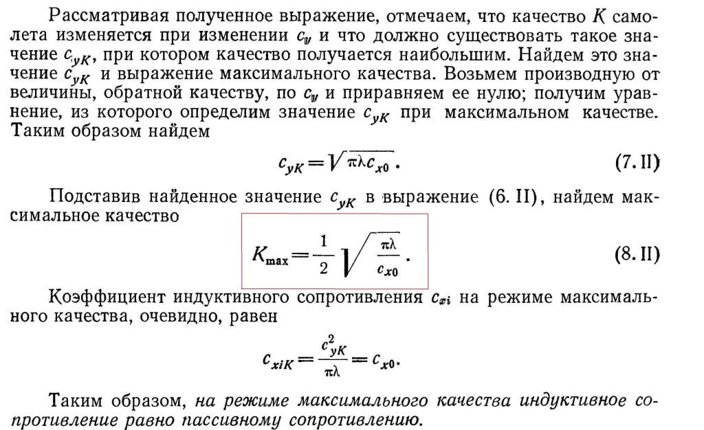

Максимальное качество прямо пропорционально квадратному корню из удлинения. При одинаковых коэффициентах сопротивления при нулевой подъёмной силе отношение качеств равно отношению квадратных корней из удлинений. В вашем случае качество было бы 26*15,22[sup]0,5[/sup]/14[sup]0,5[/sup]=27,1. Но вряд ли вы получите Сх[sub]0[/sub] равным прототипу.
Ну, прикидочно - качество 20, максимум 22..
Вообще, брать для сравнения следует планер, построенный по такой же технологии и такой же примерно схемы. Чтобы отличались только размеры. Именно тут кроется самая большая неясность: вы не написали, по какой технологии затеяна стройка. Материал и конструктив крыла, фюзеляжа и т.д. Если конструктивно ваш планер подобен Грюнау-Бэби, то сопоставлять с цельнометаллическим А-13 бессмысленно. У них же нагрузка на площадь отличается в два раза. И скорости во столько же.
Грюнау-бэби качество 17 при удлинении 13. Считаем: 17*(15.22[sup]0,5[/sup]/13[sup]0,5[/sup]) = 18,4

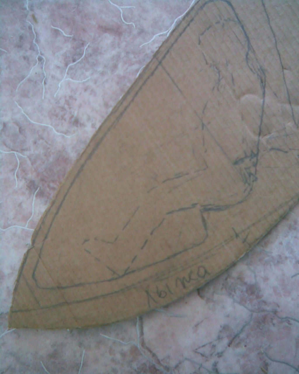

Мидель кажется очень большим. Для одноместных планеров гораздо типичнее что-то вроде 650 х 900, и даже меньше.
Только сейчас разглядел: это же там второй пилот нарисован, сзади от первого еле просматривается, да?
С профилем Р-III совершенно точно качество будет ниже, чем позволяют достичь основные размеры... непланерный профиль категорически...
на самом деле империческая зависимость для максимального аэрокачества при числах ре =1 000 000 простая ----приблизительно удлинение крыла умножить на два 😀 :~)при условии минимума аэроторчков и современном ламинизированном профиле 😎
В планере самое главное это размах ( нагрузка на размах). Второе - это части планера, имеющие только паразитное сопротивление (фюзеляж, оперение, подкосы, шасси, всяческие сопряжения и зализы). И вот это паразитное сопротивление зависит от скорости по квадратичному закону. Отсюда самый главный вопрос: на какой скорости вы хотите иметь максимальное качество? 60, 80, 100 км/ч?

Благодарю всех участвовавших. Мидель может уменьшу - сейчас лётчики сидят под 45 градусов. Если положить, то высоту можно уменьшить до 900. Мне нужны были приблизительные цифры. Даже если 15 получится качество - для меня этого достаточно из расчёта полётов в динамике, потому что даже парапланы набирают высоту в таких потоках, а у них "какчество" - 8-9. Два человека - это про запас ))) Я не рискну подниматься в воздух с такой нагрузкой на крыло, только пробежки на земле. Я вешу 70 + 150 = 220/10 = 22кг/кв.метр - такая нагрузка нормальная?

Что-то большой Сх0 для планёра берёте. Сх0 крыла в районе 0,01. Всё остальное тоже меньше будет. В целом наверное 0,020-0,025.
