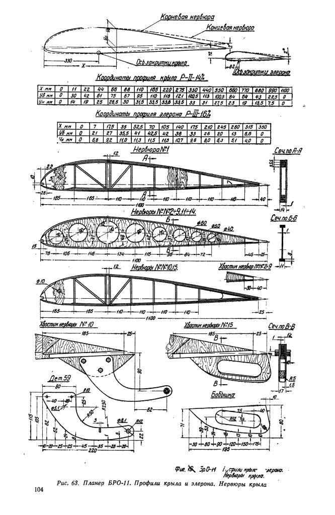

У меня корневая  хорда - 1000 мм, то есть профиль получается высотой 120 мм, у Грюнау Бэби хорда примерно 1200 и высота профиля 180 - у него качество 17. В связи с уменьшением абсолютных размеров что-нибудь улучшится или вы также будете сожалеть о РIII ? ))) то есть ничего не меняется?

Если высота профиля 120 при хорде 1000, это толщина профиля всего 12% ? И что это за профиль? Вроде Р-3 был 15% всегда?
Благодарю.
Я хотел, чтобы профиль был одинаков по всей длине, поэтому взял РIII ( крыло БРО-11), может неправильно замерил?
На самом деле крыло ещё не сделано, нервюры я напилил половину, так что ещё не поздно поменять концепцию ))).

Я где-нибудь сегодня поздно ночью постараюсь сделать сравнительную продувку Р-3 и этих профилей, чтобы прямо уж на одном графике.
а что задумываться о профиле, когда можно посмотреть цифры?
Чем самый лучший супер-пупер профиль отличается от обычного профиля? Только коэффициентом профильного сопротивления. Ну вместо Сх=0.01 поставьте Сх=0.007. Что изменится? Какая доля профильного сопротивления в общем сопротивлении планера? Да никакая!! получите + 2 единицы качества. и все.
А сделать Сх=0.007 , это надо ооочень сильно постараться!
На самом деле сперва надо решить на каком Су собираешься планировать! Су=0.7, Су=1.0, Су=1.3.
А уж потом под эти Цэ-игреки подбирать профиль.
На Су=0.6-0.8 все профиля примерно одинаковые.
Если планируемый Су=1.3, то тут уже надо выбирать. И РIII тут не годится.

Благодарю за сравнительные  цифры - уже задумался о профиле ))) А он по всему размаху такой?
Вычертил в натуральную величину - хорду сделал 900.
Вопрос - носок должен быть заострённым и переходы ломаными?
Нет, естественно, это упрощенный набор координат, надо сглаживать. Заостренных носиков не бывает. Подождите, пожалуйста, день-два. Сделаю вам сглаженные координаты.
