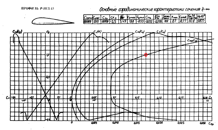

А в качестве разминки объясните пожалуйста что мы имеем в точку обведенной красным кружком, там где Су=1.0 пересекает кривую. Какое там сопротивление профильное, какое индуктивное и какое аэродинамическое качество у крыла при этом Ц-игреке.

Кривая, что вы обозначили красным кружком - кривая профильного сопротивления. Т.е. сопротивление крыла, исключая индуктивное.
Профильное сопротивление крыла при Су=0 на вашем графике 0,09.

Интересно, а чему тогда равен коэффициент  полного сопротивления крыла? Сх=Сх0 + Схi  или  Сх=Схр + Схi ?
Для случаев когда Сх0 не равен Схр.
Если считаете Сх при Су не равном нулю, формула будет выглядить так: Сх=Сх0+dCxp+CXi. dCxp - разность между Схр при рассчитываемом Су и Схр при Су=0. В приведённом примере при Су=1  dCxp=0,017-0,009=0,008

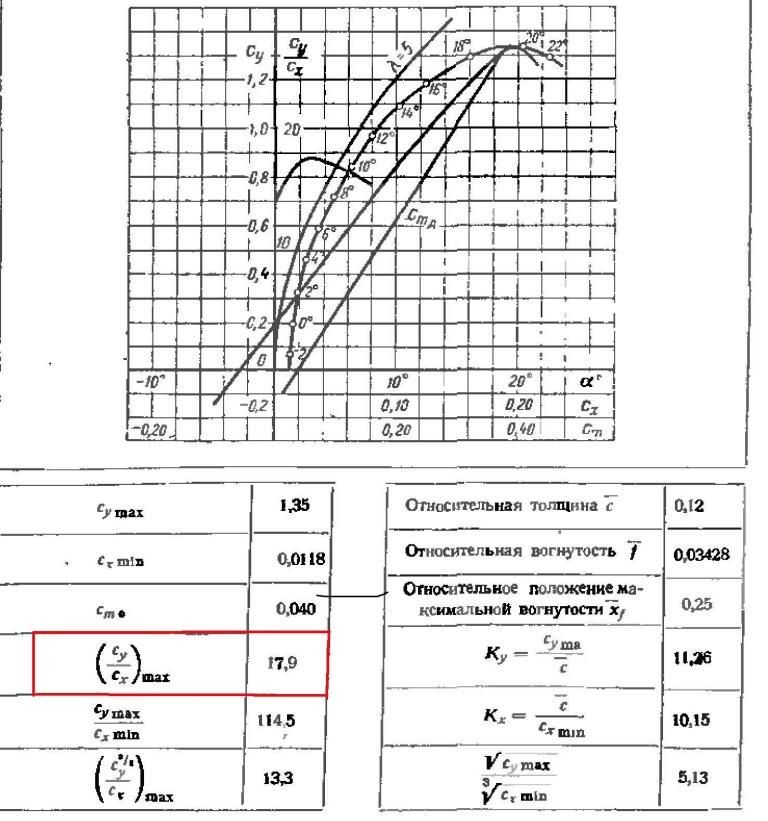

Но если вам очень хочется берёте справочник Кравца Характеристики авиационных профилей и выбираете профиль с максимальным (Су/Сх)max
