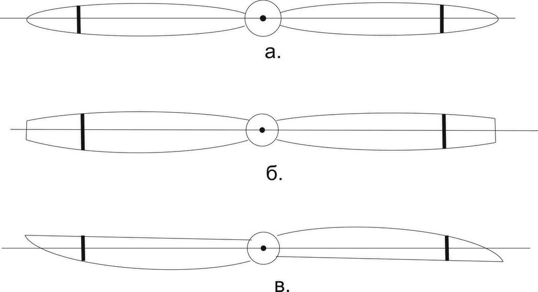

Как правильно измерять шаг винта?

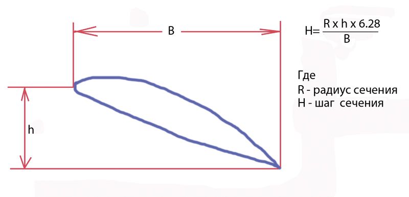

измеряю шаг винта графически, с помощью линейки, угломера, ватмана, ножниц, карандаша.
Если под рукой нет ватмана и ножниц, а, может-быть, даже карандаша, но есть логарифмическая линейка или калькулятор,  то шаг можно вычислить по формуле:
Н = 6,28*r*Тангенс(измеренный угол), где
Н - шаг винта на радиусе r,
r - длина радиуса на котором  измерялся угол.

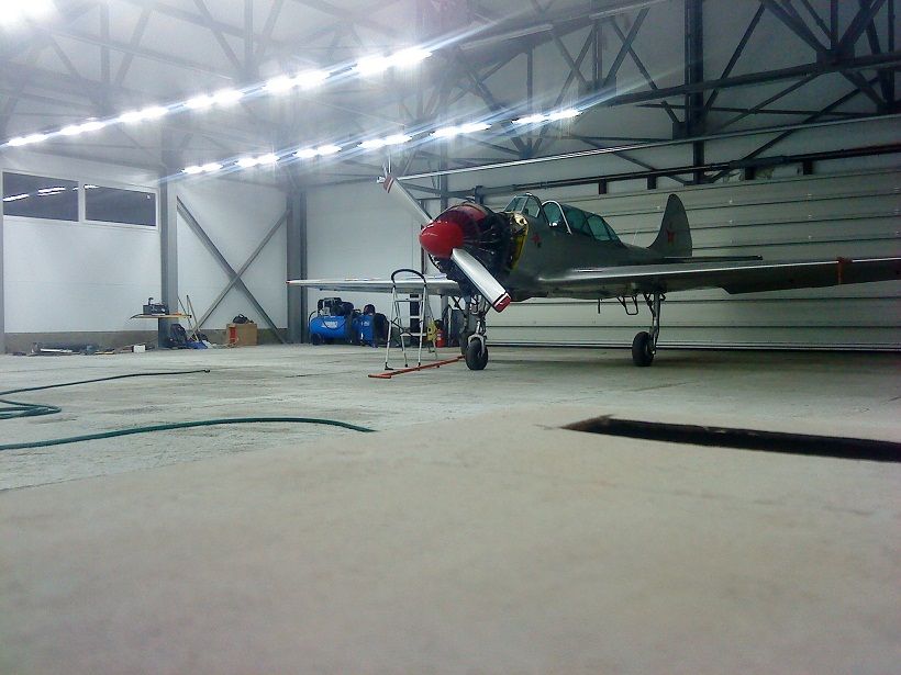

У меня вот тоже проблема. Есть махалки GT-Prop, сами видите на какой ероплан. Всё, что известно - угол установки лопастей с зауженными законцовками 4 градуса. А в каком месте и относительно чего - инфы нет. Родной приспособы тоже нет. Хотя мне её не сложно изготовить. Но размеров нет.
Лопаты, которые как родные по форме - отличий на глаз от родных нету. Но могут и отличаться.
Винт был разобран по причине кривой работы в некоторых режимах и разнобойной установки лопастей (около 3-х градусов).
Привлёк кота - соображаем вместе.

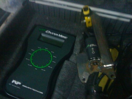

Приспособа для динамической балансировки. На фото - кронштейн для 912-го. ВИШ Airmaster удалось вывести в 0,01-0,03 IPS думаю - на уровне погрешности прибора.

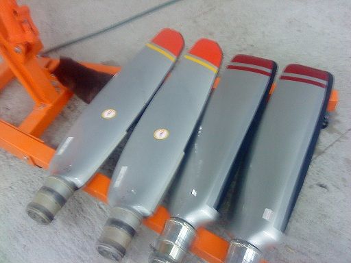

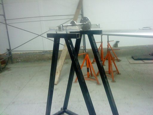

Отчёт об эпопее.
Зауженные лопасти от GT-Prop оказались сильно разные по длинне. Что-бы они стали примерно одинаковые, одну из них нужно выкрутить на 2,5 оборота - что недопустимо.
Ставлю "почти родные".

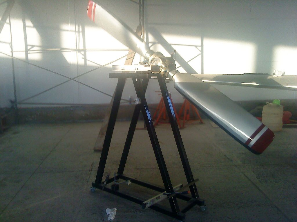

На этом "стапеле" винт стоит на приспособе в призмах - внизу на струбцинке планка - смотреть длинну.
Разнобой около 1-1,3 мм
    80,4 КБ · Просмотры: 200
Само-собой, сначала лопасти были вывешаны и найден центр масс. Который жутко отличался на одной и другой лопасти. Похорошему нужно было сверлить и вклеивать грузики. Но решено было на это забить.
Затем изготовлена приспособа, берущая лопасть за ходрду. Вымеряна хорда на 0,75 диаметра и каждая лопасть выставленна на 14 градусов.
Ещё раз замеряна длинна. Разница получилась в 1-1,3мм. Разница по углам не более 0,2 градуса.
Потом на приспособе лопасти со втулкой покатались туда-сюда, выяснился статический разбаланс около 4 грамм на кончик одной из лопастей. Всё-таки надо-было сверлить.
Пришлось делать мануально - грузами на втулку.

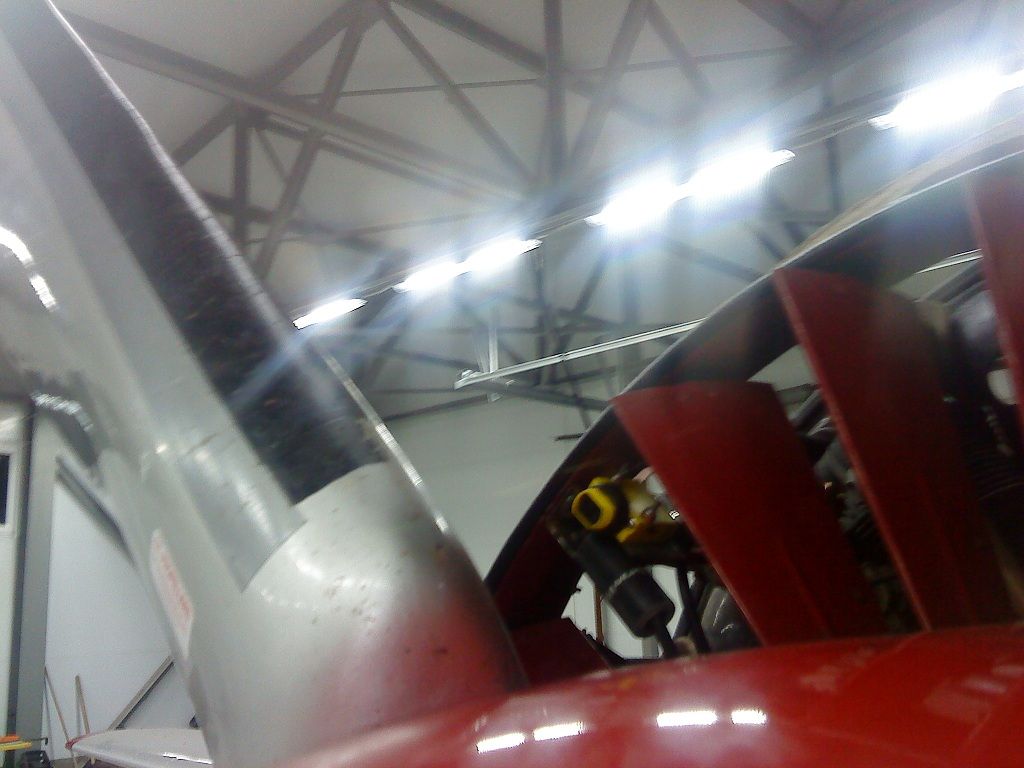

Затем винт установили, дособирал и отбалансировал уже динамически. Кронштеин был срукожоплен вот в это место.
    78,3 КБ · Просмотры: 182
Вешать акселерометр за шпильки редуктора не стал - далеко от винта, там он моменты от ЦПГ будет слышать лучше, чем винт.
