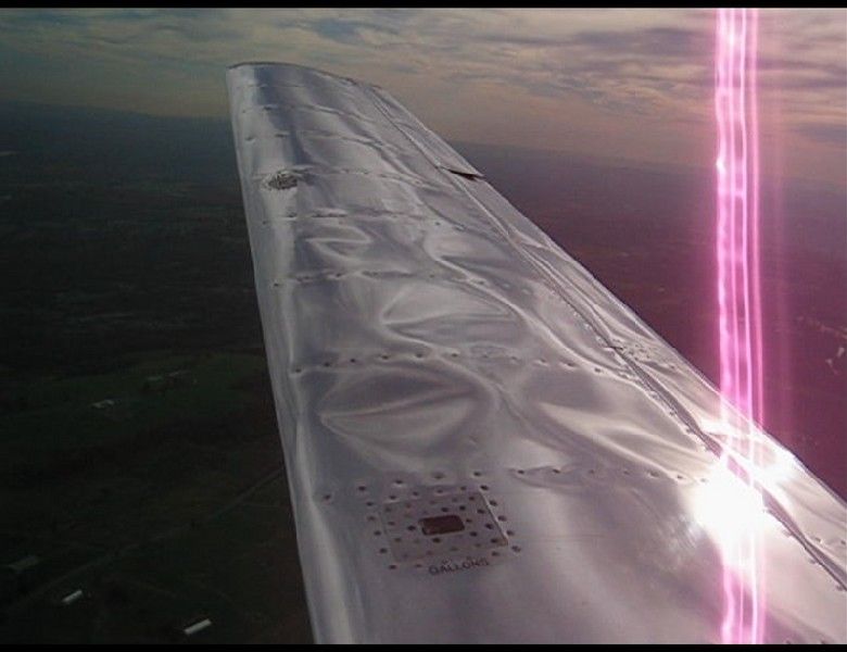

Где-то на ЮТубе есть видео как образуются хлопуны при перегрузке 2 ед. на крыле BD-5? там тоже нет стрингеров. По гуглу найдите  и посмотрите как это выглядет.
http://www.reaa.ru/cgi-bin/yabb/YaBB.pl?num=1220471398/421
на этой странице обсуждение данной проблемы и фото
    47,3 КБ · Просмотры: 210
Мне кажется, что здесь проблема в малой жесткости крыла на изгиб. И если здесь поставить стрингеры недостаточной жесткости, картина только усугубится. Да и расстояние между нервюрами на глаз около 50 см. Насколько я понял там применяли трубчатый лонжерон малого сечения.
В моем случае при строительной высоте 21 см (профиль РIIIA-15%) и подкосной схеме и достаточно жестком лонжероне (расчет на перегрузку до +8G) при реальной эксплуатационной масимум 4G и расстоянии между нервюрами 24-30 см, я думаю такого эффекта наблюдаться не будет.
Там действительно лонжерон трубчатый:говорить о том, что его сечение мало, было бы неверно:любая труба,вставленная в нервюру, имеет существенно меньший диаметр, чем толщина профиля - поэтому устойчивость обшивки,сделанной из того же материала, что и лонжерон, гарантированно теряется раньше, чем будет достигнуто допустимое напряжение на трубе лонжерона.
