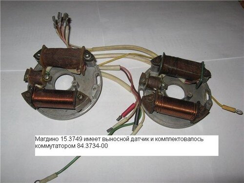

Если  Буран  оборудован  системой  зажигания  с  двумя  датчиками  - с  реверсом  ничего  не  получится.
Я  про  такой  вариант  зажигания :
«Электросхема  Буран С-640 А1»
Если  применяется  система  зажигания  с  одним  датчиком -  тогда  при  правильном  развороте  статора  зажигания -  мотор  может  работать  в  другую  сторону :
Основание  магнето  с  одним  датчиком
«С 1996 года выпускалось магдино 15.3749 с одним выносным датчиком.»
На  какой  угол  нужно  будет  повернуть  основание -  вопрос  спорный.  Тут  могут  быть  ньюансы.  Нужно  крутить  мотор  в  обратную  сторону  принудительно  -  смотреть  момент  стробоскопом  -  наносить  метки  -  и  тогда  станет  ясно  на  сколько  разворачивать  статор....
Только  ещё  -  если  на  датчике  есть  полюсный  наконечник  " сапожок "  -  его  нужно  тоже  сделать  в  обратную  сторону.
«Положение  датчика Буран» на Яндекс.Фотках
Строго  говоря  это  ответ  на  вопрос  по  быстрому.  Но  у  Бурана  встречается  более  полудюжины  вариантов  комплектования  генераторов.  Могут  встретиться  разные  ньюансы.  Так  что  предварительно  есть  смысл  внимательно  прочитать  тему :
http://www.snowmobile.ru/forum/viewtopic.php?f=91&t=9941
В  общем  сделать  всё  можно.  И  даже  слышал  -  что  ктото  пусковой  механизм  зеркальный  делал...  Ибо  за  винт  -  пусть  заводят  враги  своего  здоровья.
Но  мне  кажется  что  найти  винт  другого  направления  вращения  -  будет  лучше  -  проще  и  надёжнее.
