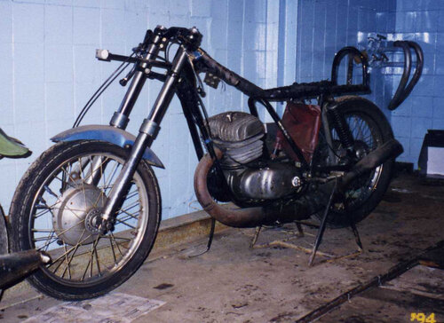

Я  катался  на  спортивном  мотоцикле  восход ШК  -  который  конечно  несколько  отличался  от  стандартного  Восхода 2 М  на  базе  которого  он  был  построен.

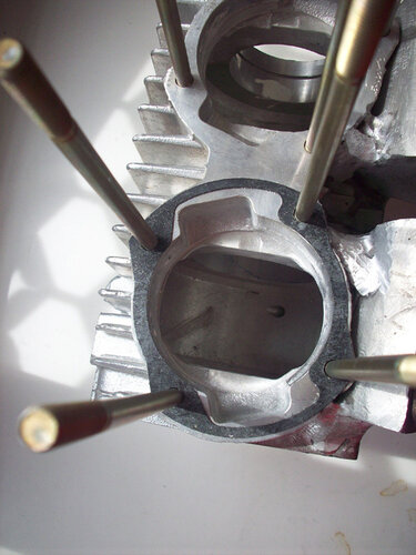

Мотор  имел  увеличенные  продувочные  каналы  -  но  с  такой  же  конфигурацией  как  у  простого  восхода.  Несимметричные.  Ща  фото  -  потом  продолжение.
( ещё  фото  -  не  мои  но  такого  же  мотоцикла  у  прибалтов
http://nagi.ee/photos/kradmelder/sets/154713/?init=12&start=24&seek=12  )
    65,5 КБ · Просмотры: 150
Теперь  мотоцикл  на  котором  я  катался :
«Восход - ШК - 3.»

Дальше  скучно.  Генератор  был  повёрнут  как  нужно.  Кикстартера  в  мотоцикле  небыло  по  определению.  Заводился  с  толкача.  На  козла  становился  газом -  на  второй  передаче.  Заявленная  мощность  21  кобыла.  Я  на  нём  разгонялся  до  140  км / ч  по  спидометру  ехавшей  параллельно  Хонды ( мотоцикла ).  Своих  приборов  там  небыло.  ГПС  ещё  не  изобрели... У  нас  по  крайней  мере.
Быстрее  -  мотоцикл  мог  -  а  я  нет.  Становилось  страшновато.  Этот  лисапед  на  дороге  толком  не  стоит.  Ну  по  сравнению  с  японскими  мотоциклами  -  просто  игрушка  для  камикадзэ.  Там  и  тормоза  условные  были...
К  мотору  и  его  направлению  движения  -  у  меня  притензий  нет.

Окна  не  при  делах.  Вы  не  заметите  разницы.

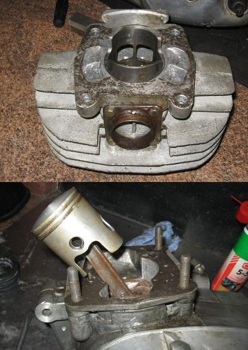

Да  -  а  ещё  -  посмотрите  на  картер  от  Бурана.  Несиммеричность  его  просто  смешная.  Она  ни  на  что  не  повлияет при  работе.
На  фото  картер  с  малыми  каналами  и  большая  прокладка.  Заодно  поглядите  разницу  -  кто  не  видел.
