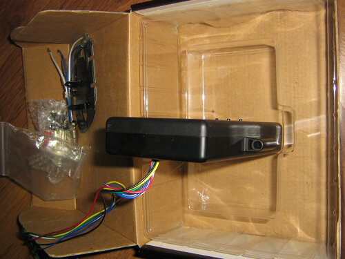

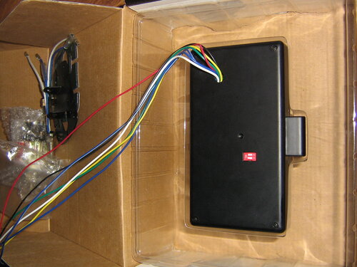

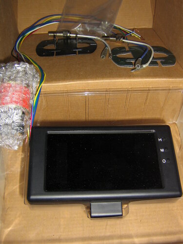

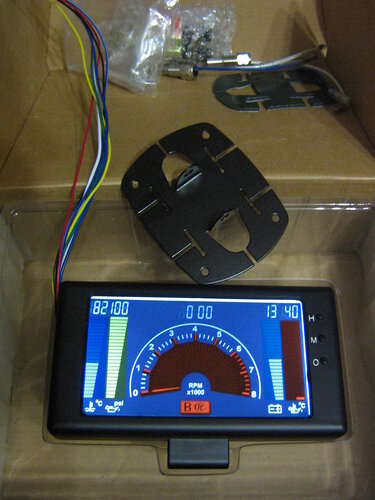

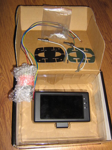

Для этого доступен другой прибор:
Доступен новый вариант прибора для контроля параметров двигателя 6 в 1.
Габариты 150х80х27 мм.
Прибор идет в комплекте с датчиками и измеряет:
- температуру масла,
- охлаждающей жидкости,
- бортовое напряжение,
- давление масла,
- обороты двигателя,
- имеет встроенные часы.

Подскажите пожалуйста: у прибора контроля параметров двигателя, как меняется яркость подсветки?
У прибора контроля параметров двигателя штатно яркость не меняется - на солнце видно, ночью не слепит.
Но если нужно, установим регулировочный резистор от 20 до 100%.
