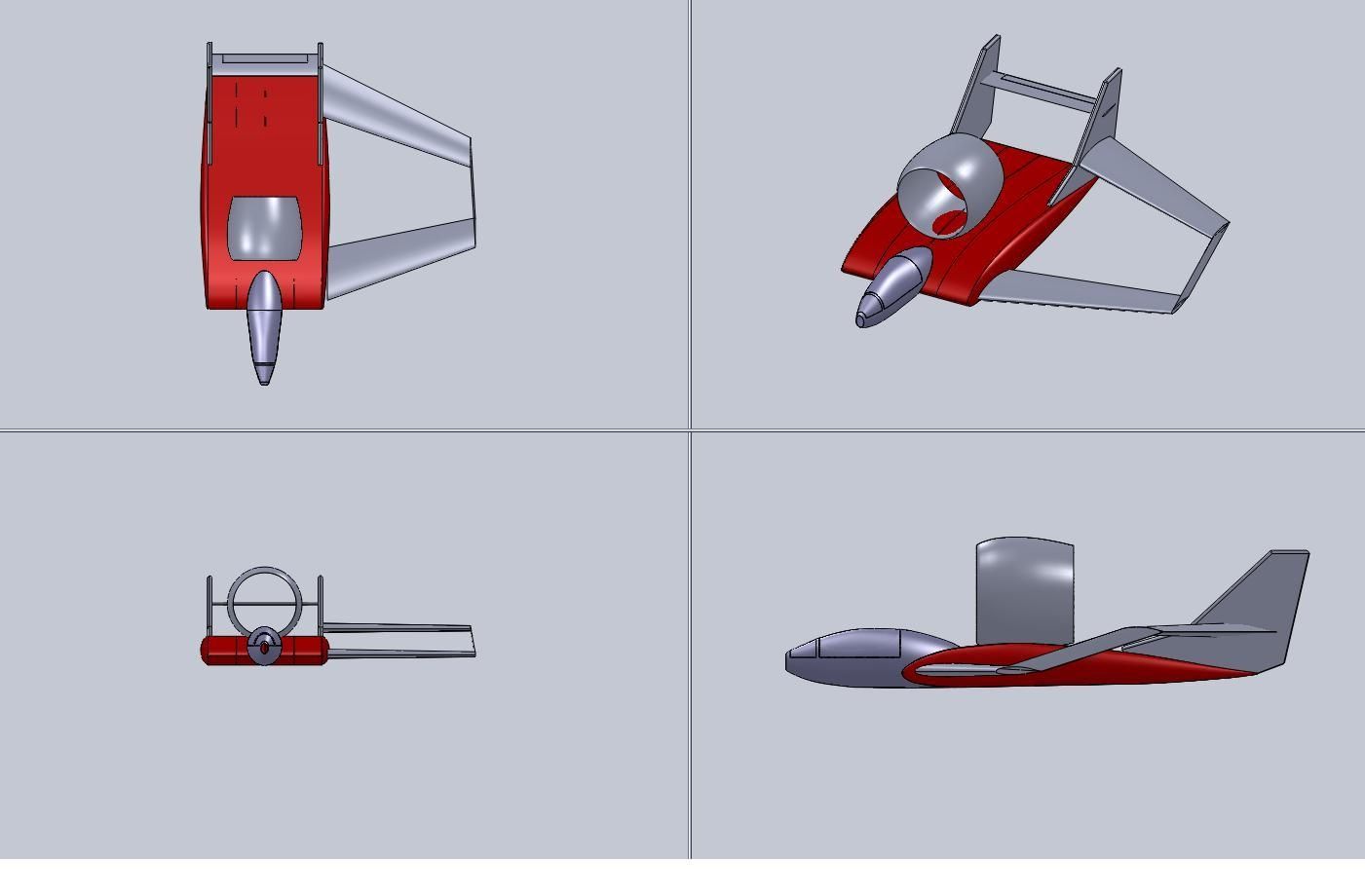

Такие отзывы на предъявление расчета и картинки СКВП
ТТХ СКВП прототип
Размах - 10000 мм
Длина - 8500 мм
Высота 2100 мм
Площадь крыльев 20,85 м2
Максимальный взлетный вес - 1400 кг
Обьем топлива - 300 литров
Максимальная скорость ок.300 км/ч
Крейсерская скорость 260 км/ч
Дальность полета 1100 км
Мощность двигателей - 2х200 л.с.
Полезная нагрузка:
1) 70-110 кг пилот
2) Багаж/вооружение 300 кг (в процессе расчетов)
Разбег/пробег - 100/120 метров (в процессе расчетов)
Стоимость постройки (включая все З/П, аренды и транспортные) - 54000 $ (в случае 6-и месячной постройки)/ 47000 $ (в случае 3-х месячной постройки
Согласен стройте, беру.
Только пока не покажете результаты испытаний модели (можно 1:1) денег не дам.

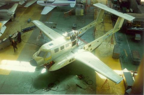

самолет-амфибия
Амфибия –СШВП Дино
Взлетная масса - 3750 кг
Масса пустого - 2240 кг
Масса полезной нагрузки - 750 кг
Масса служебной нагрузки, (пилот и его багаж) - 100 кг
Масса топлива: стандартная / максимальная - 600 / 1000 кг
Летные:
Максимальная скорость - 350 км/час
Крейсерская скорость - 275 км/час
Посадочная скорость - 115 км/час
Взлетная скорость - 130 км/час
Практический потолок / технический потолок (максим.) - 3500 \ 7500 м
Высота базирования аэродрома, предельная - 3000 мм
Длина разбега: грунт / вода, - 275 / 315 м
Дальность полета с макс. полезной нагрузкой, (H=2км) - 900 км
Дальность полета с максим. топливом (H=3,5 км) - 1700 км
Вариант СШВП-УКВП
(укороченного взлета и посадки)
Gо = 3700 кг
двигатель РТ6А-65В
Реализуется управление пограничным слоем (УПС) за счет обдувки закрылков и зависающих элеронов воздухом от ТВА-200. За счет УПС резко улучшаются взлетно-посадочные характеристики (Су=4,0-5,0), почти вдвое сокращается взлетная дистанция, достигается более крутая посадочная глиссада до 12-16 градусов.
Длина разбега - 140-160 метров
Длина взлетной дистанции - около 200 м
http://aircushion.ru/dingo_tech.html
Очевидно, что конструкция СКВП в плане возможности организации отбора потока ВВ (из канала ВМУ) вполне позволяет организовать систему обдува типа УПС

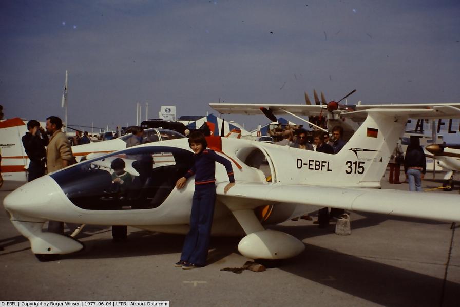

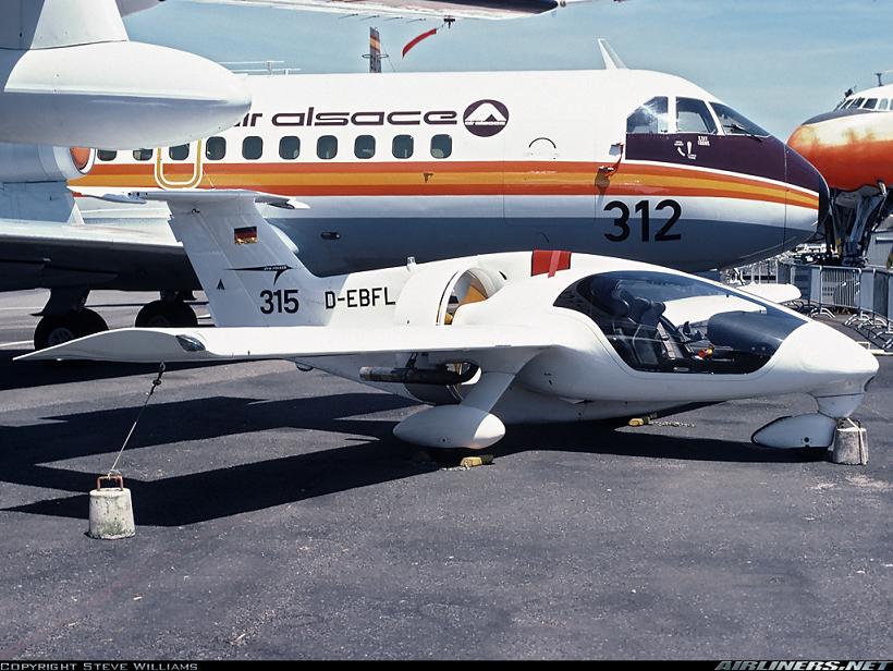

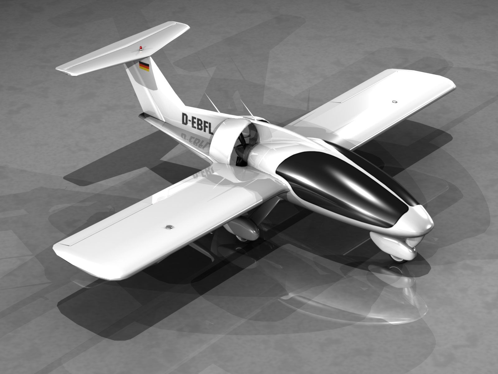

ползая по интернету наткнулся вот на этот самолетик. новую тему заводить не стал, так как самолет, как я понял, является логическим продолжением fantrainer. называется Fanliner.
опять же. из того, что удалось разузнать, построен он был всего в одном экземпляре около 30 лет назад. при этом, информации, как он летал не нашел.
лично у меня внешний вид самолета  вызвал просто бурю положительных эмоций. красив зараза и эргономичен, как мне кажется. собственно вопрос. почему построен только один экземпляр? ЛТХ оказались плохими?

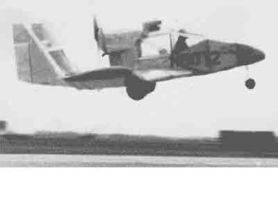

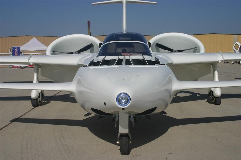

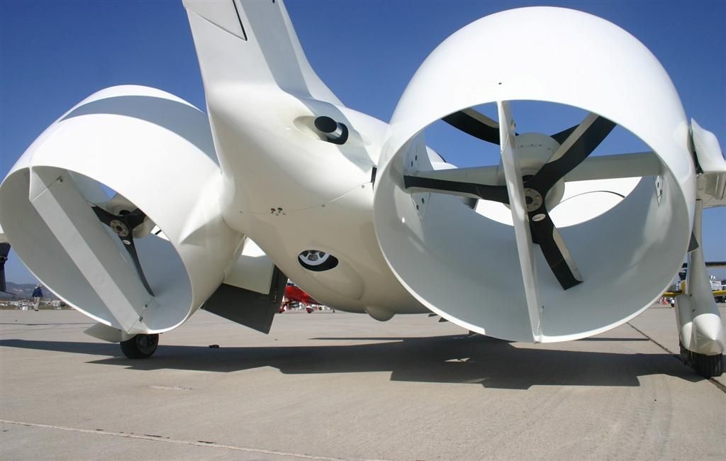

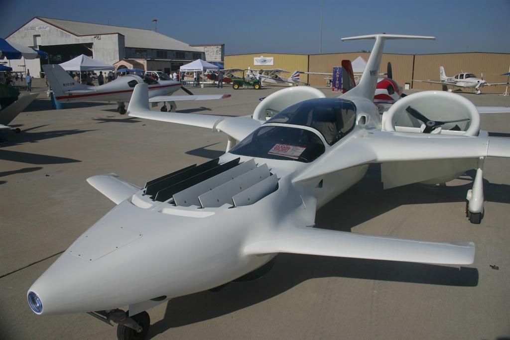

Вот еще такой есть- вертикального взлета. Не знаю, летал или нет.
    51,6 КБ · Просмотры: 156
ну это совсем футуризм 🙂
поправка. было два подобных самолета http://www.der-wankelmotor.de/Flugzeuge/Flugzeuge_Fanliner/flugzeuge_fanliner.html судя по фоткам, оба летали 🙂
вот здесь еще нашлась статья про него: http://www.flightglobal.com/pdfarchive/view/1977/1977%20-%200508.html
