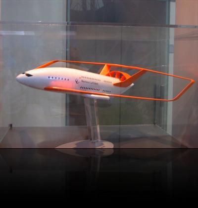

Концепция PrandtlPlane может применяться также для самолетов ULM. В картине, масштабная модель от 2 стороне стороне мест, представленных на "Aerodays 2006" в Вене, как это показано на рисунке.
Генеральный план был определен в рамках MSc диссертацию в области аэрокосмической техники Luca Chiavacci в Университете Пизы.
Эта модель была построена благодаря вкладу " Consorzio Этрурия "и" Касса ди Фонду Risparmio ди Пиза ".
Высокие аэродинамические характеристики на низких скоростях, вместе со своим неповторимым стилем сделать этот самолет безопасным и привлекательным.
Масштабная модель полетела в ноябре 2006 года показав высокую стабильность как в продольной и боковой плоскости. Для этого класса самолетов, сведение к минимуму индуктивного сопротивления является менее важным, безопасность и дизайн играют важную роль.
Кроме того, концепция PrandtlPlane имеет большее аэродинамическое демпфирование, чем обычные самолеты из-за расположения центра тяжести между крыльями, давая более комфортной и безопасной полета.
Эта конфигурация может быть изменена в самолет-амфибия или в тандеме версия 2 места.
Питчинга контроля дается две пары плоскостей, работающих в противофазе ,  в маневрировании похожа на утку конфигурации.

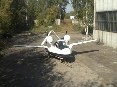

..Трехместный самолет-амфибия «Чирок»
Шасси на воздушной подушке позволяет эксплуатировать с поверхностей любой твердости (вода, песок, бетон) с неровностями высотой до 0,3 м.
» Спойлер (нажмите, чтобы прочесть) «
Анализ предшествующих работ показал, что успешное решение задачи возможно путем создания цельнокомпозитного самолета с полностью убирающимся в полете надувным ограждением воздушной подушки, специальная компоновка которого адаптирована к особенностям ШВП.
Несмотря на высокий уровень развития наземных радиотехнических систем и средств подготовки ВПП, всегда будут существовать условия, препятствующие посадке самолета, такие как наличие воды и слякоти на ВПП, а также боковой ветер. Из всех существующих типов шасси, ШВП наиболее приспособлено к посадке на мокрую или покрытую слякотью ВПП и к посадке с боковым ветром. Эта особенность ШВП может быть использована для обеспечения автоматической посадки самолетов в условиях нулевой видимости. Помимо неприхотливости к типу и состоянию опорной поверхности, ШВП обладает пониженной чувствительностью к повреждениям элементов шасси. Отмечается, что достаточно большое отверстие, проделанное в оболочке надувного ограждения ШВП, практически не изменяет ни форму, ни функционирование этого ограждения.
Повышенная способность поглощения энергии вертикального удара при посадкеОбеспечивается большим объемом воздуха в камере ВП и автоматическим выбросом сжатого при ударе воздуха в атмосферу. В этом случае ШВП работает подобно амортизации грузовых парашютных платформ.
http://www.kulon2-avia.ru/history.html

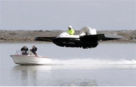

http://www.popularmechanics.com/outdoors/boating/4246873.html
ховер (65килобаксов)

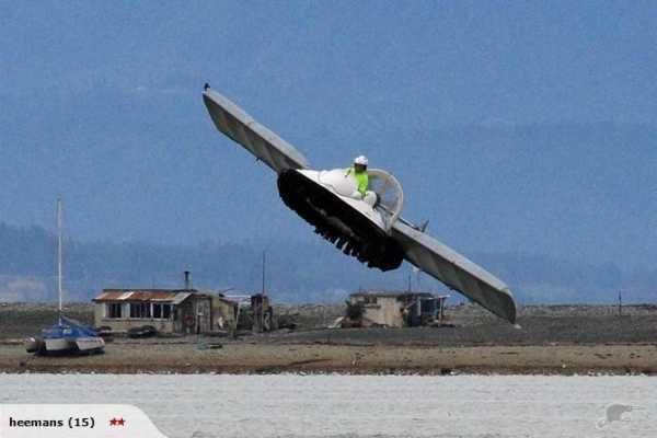

http://translate.google.ru/translate?hl=ru&sl=en&u=http://www.mizozo.com/tech/03/2010/01/for-sale-flying-hovercraft-that-will-take-your-bre....html&ei=OMmMS6LGL52cnQPFsvy0BA&sa=X&oi=translate&ct=result&resnum=3&ved=0CBAQ7gEwAg&prev=/search%3Fq%3DNEWS:%2Binventor%2Bfrom%2BNew%2BZealand%2Bbuilt%2Ba%2Bflying%2Bboat,%2Bhovercraft%26hl%3Dru%26lr%3D%26newwindow%3D1%26sa%3DG%26rlz%3D1R2PCTC_ruRU362
упрощенный аналог Ховера Руди Химена из Новой Зеландии (18 килобак)

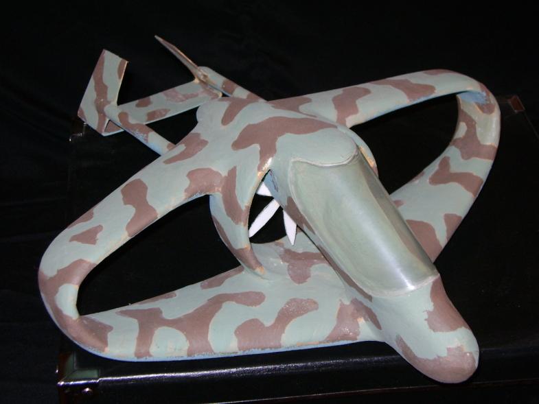

Само по себе КЗК имеет вдвое меньший вес, по ср. с монопланной схемой при равной подъемной силе (за счет увеличенной жесткости «замкнутой конструкции). И его «нижняя» полуокружность может служить «опорой» ШВП. Наконец, относительное уменьшение размаха плоскостей снижает заметность машины на земле (маскировка упрощается).
1) ИТАК основа конструкции – крыло замкнутого контура, развитое в «нижнем полукольце» для размещения ШВП. Целесообразно «растянуть» кольцевое крыло в продольном направлении (по типу V-star)
Далее необходимо определиться по типу и местоположению винтомоторной установки (тянущий, толкающий ВВ, количество и мощность двигателей)
Исходя из требований исключить контакт лопастей с грунтом при любой посадке, приходим к схеме Фантрайнера (толкающий винт относительно небольшого диаметра, в кольцевом канале), дополнительные «бонусы» - некоторый прирост тяги и снижение шума.
Применение «винта в кольцевом канале над развитым крылом» заставляет нас обратить внимание на еще одну перспективную схему СКВП, а именно – самолеты с эффектом «дополнительной подъемной силы». Пример - аппараты Кастера, в которых был реализован принцип «принудительной прокачки» потока воздуха над несущей плоскостью (за счет чего и достигался эффект прироста ПС), что обеспечивает опять же – укорачивание взлетной дистанции, и посадку на меньших скоростях.
    18,5 КБ · Просмотры: 143
Полученная таким образом схема прототипа выглядит как «Камертон\Фантрайнер\Кастер», и при этом имеет разительное сходство с еще одной, черезвычайно интересной конструкцией - ДЛК (дозвуковое летающее крыло) Бартини. В его ДЛК (называемом также – составное летающее крыло) входят два основных элемента – развитый (широкий и короткий) центроплан, который создает ВП при посадке, и узкие консоли основных крыльев (обеспечивающие нормальные «самолетные» качества на режиме свободного полета).
