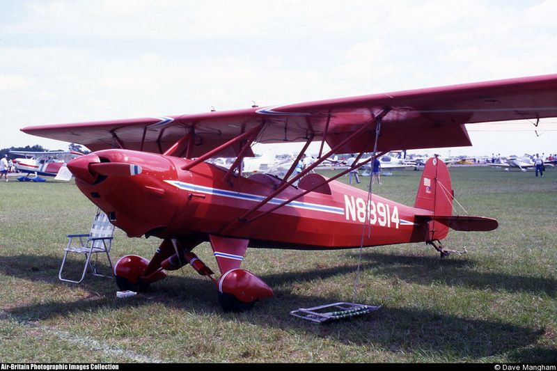

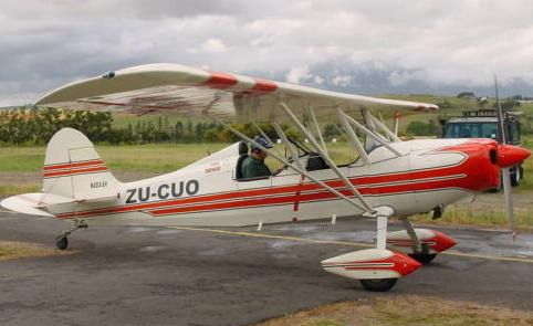

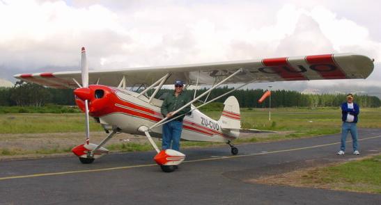

Наверно стоить плюнуть и сделать закрытую кабину типа Пайпер кэб в миниатюре,Без стреловидности и проще и легче и комфортнее.Если и парасоль то типа Мухи или если именно открытый парасоль то типа этого
    82,6 КБ · Просмотры: 174
    22 КБ · Просмотры: 172
    25,4 КБ · Просмотры: 173
